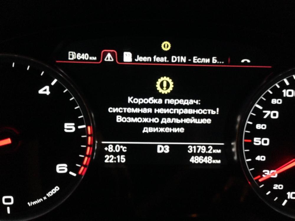

  16. Kocmoss
    Kocmoss Завсегдатай
    10 июл 2010
    704
    Allroad A6 2020 TDI A7 TDI '12
    Вот и у меня началось. 2012 г.в.
    Вчера несколько раз загоралась шестеренка, потом пропала. сейчас все ок.
    Подскажите, в блоке ошибки сохраняются? К ОД есть смысл ехать или они скажут что пока ошибки нет, они ничем помочь не могут?!?

  17. DECO
    DECO Завсегдатай
    28 мар 2013
    526
    A7 3.0 TDI
    Было такое раз 10. Дилер говорит - ошибок не видно. Всё работает
  18. Kocmoss
    Kocmoss Завсегдатай
    10 июл 2010
    704
    А у тебя машина какого года?
  19. PRV 22 RUS
    PRV 22 RUS Участник форума
    5 авг 2013
    459
    Алтайский край
    Q8 55 TFSI
    К компу подключат все видно будет. Считают код ошибки, отправят в москву, получат ответ.
    Если сервисный манагер не лентяй, получите информацию на месте, я минут 40 подождал ответа
  20. DECO
    DECO Завсегдатай
    28 мар 2013
    526
    A7 3.0 TDI
    2012.
