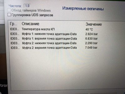

  9. veild
    veild Участник форума
    11 фев 2010
    453
    привет парни!
    есть проблемы с толчками при полной остановке, при переключении с 3 на 2 и пробуксовывания при разгоне даже не в пол, думал, что проблемы со сцеплением, но по этим цифрам вроде не всё так плохо?
