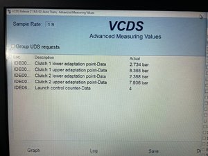

    Парни, если есть предположения, подскажите. Упорное ощущение, что коробка буксует на обоих сцеплениях. Ни одной ошибки нет. Сцепление адаптируется на таком давлении (картинка).
    Эти же давления сохраняются при долгой работе. Ощущения такие: если пенсионерить, все вроде как ничего. Если навалить (драг) ощущается задержка при переключении всех передач, при чем чем сильнее валить, тем сильнее задержки (мне так кажется).
    Одновременно с этим есть один глюк. На задней передаче, особенно в горку, при движении на холостых авто начинает катиться, через секунду останавливается, через полсекунды дергается и едет дальше. Словно машина старается не заглохнуть. Как-будто сцепление нажали и отпустили. Нечто наподобие иногда бывает при движении вперёд, но только с небольшим газом. Странное поведение.
    Есть мнения?

    Правильно говорят. Только очень желательно плюсом мехатрон перебрать с полным ремкомплектом и если сцепление не в сборе, то стоит как минимум поменять поршни и прочие уплотнения
