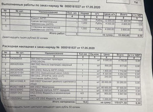

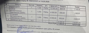

    Товарищи , подскажите пожалуйста такую штуку. Продается А7 с замененой слепой и мехатроником(заказ наряд во вложении) Замена была произведена 25ткм назад. Умерла коробка на пробеге в 50ткм.
    Как бы блин сформулировать то вопрос))) Стоит ли покупать машину с с таким ремонтом? Делалось в Казани вот тут (не реклама!!!)
    https://kazan.agregatka.ru/robotizirovannye-akpp/dsg-volkswagen
    Понятно, что дальше надо в целом на машину смотреть. Но хочу понять, если смысл исследовать ее дальше?
    Всем заранее спасибо!

    С таким ремонтом АКПП машины рассматривать можно, ничего страшного.
    250 тыс км это нормальный пробег для S-tronic, на своей менял на таком же пробеге.
    НО
    в данном случае ничего не могу сказать, так как судя по ценам из заказ-наряда:
    1. Сцепление не новое, а восстановленное
    2. Масло не оригинал
    3. Фильтр в коробку не оригинал
    Решать Вам

    В том то и дело, что у владельца коробка "приехала" на 50 тысячах.
    А вот ваши комменты как раз по заказ наряду очень ценны. Потому как я совсем пока не понимаю что к чему. Нет, восстановленный вариант - не мой вариант. Владелец просит 2,4м. Машина 3.0 бензин , 16 года с пробегом в 76 т км сейчас. Комплектация достаточно средняя. Стоила бы она где-то 2 млн...
    А сколько будет стоить все что сделано на новых и оригинальных запчастях? Ну это к тому, что если будет торг , а мне понимать сколько будет сделать коробку прям качественно?
  13. MadMax69
    MadMax69 Старожил
    31 янв 2014
    14.961
    Сорри, что-то я не туда посмотрел!
    Я менял всё на 250 тыс км пробега!.
    На 50 тысячах - это очень странно!
    Причём вначале выходить из строя мехатроник. Если ездить на неисправном мехатроника, то полетит сцепление.
    На пробеге 40-60 тыс км мехатроники летели у машин 2011- начало 2013 г.в.
    Больше похоже, что заказ-наряд сделан у знакомых, спец для продажи.
    Типо проблема устранена.
    Потому что очень странные цены. Например набор прокладок.
    Потом где-то стоит цена (мехатроник) 60 тыс, а в другой графе 57 тыс, но нет ни слова о скидке.
    У нас около 200 тысяч руб.
    Для понимания, аналога сцепы нет. Оригинальная сцепа (новая) +/- 85 тыс руб
    dageorgio нравится это.
