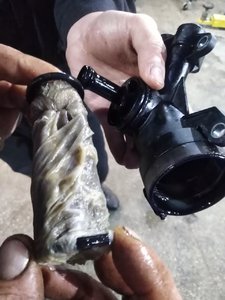

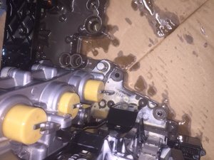

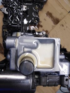

    Друзья, привет!
    Авто: audi a7 c7 3.0 tdi 2012, CDUC
    Проблема: эмульсия в расширительном бачке + ошибка второго клапана акпп
    В сервисе при вскрытии сообщили (подкрепили фото/видеоматериалами):
    1) требуется замена масляного радиатора в развале
    2) в акпп эмульсия (фильтр акпп пришел в негодность)
    3) клапана не притянуты должным образом(откручиваются легко)
    4) не прозваниваетс дорожка на 2й клапан на плате управления:
    «P173F00: Клапан 2 в части КП 1 электрическая неисправность»
    При этом предыдущий хозяин в АКПП менял ремкомплект мехатроника 2000км назад.
    Провели работу: Заменили масляный радиатор в развале, промыли систему охлаждения, в акпп заменили масло, фильтр, одноразовые трубки и прокладки, с моментом из мануала затянули клапана, заменили плату мехатроника на б/у(оказалась под рукой).
    Проехал 100км, в бочке расширителя снова ОЖ
    Отсюда вопросы:
    1. где еще может попадать масло в систему охлаждения, кроме как в теплообменнике и через трещину в головке блока?
    2. Может ли ОЖ попадать в масло коробки?
    3. Может ли масло коробки взбиться в эмульсию без попадания других жидкостей?
    Если кто сталкивался или столкнется, поделитесь. Я отпишусь о результатах позже.

    Эмульсия в моторном масле была? У вас скорее всего попадает масло с мехатроника в ож, есть теплообменник возле КПП, зачем трогали теплообменник в развале не понятно, он с КПП вообще не связан.
    Мастеров нормальных бы найти..

    Теплообменник в развале меняли так как в системе охлаждения тоже была эмульсия + в самом развале и масло и ОЖ. При таком раскладе есть вероятность, что теплообменник не надо было менять?
    По теплообменнику акпп - понял, спасибо.

    В развале обычно ож течёт с запорного клапана и с прокладок теплообменника, меняется все разом и все ок. В вашем случае думаю проблема не в этом теплообменнике.

    При всем этом думаю грядет проблема с коробкой. Посмотрите внимательно разьем коробки и саму жижу в коробке. Столько всего написано, что предположений множество. По поводу плат вообще прикольно. В коробку как правило антифриз попадает через термостат акп, если таковой имеется

    Проехал 400 км и заехал в сервис на осмотр, как договаривались.
    Слили пробу с dsg - все ок, эмульсии нет, масло чистое.
    В расширительном была эмульсия - выкачали, долили чистую.
    Проблема с эмульсией в dsg - решена. Мастер сказал, проблема была в незатянутых соленоидах.
    По эмульсии в расширительном бачке - скорее всего выходят остатки из системы. Порекомендовал посматривать.
    пояснили, что давление в системе dsg выше, чем в ож, поэтому антифриз туда попадать не может. Но теплообменник дмг они разбирали, промывали и там все ок. Опрессовку его не делали. Так же сказал, что масло из акпп в системе охлаждения выглядит иначе по консистенции и цвету, чем масло из двс.
    вот такой пока результат. Если что-то изменится, напишу. Спасибо за ответы.

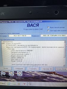

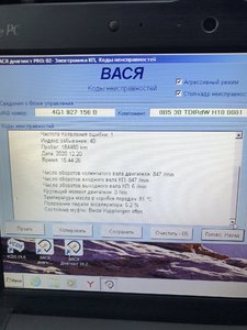

    Всем привет!!! A6 3.0 tdi 2011 модельный 12й. Коробка перешла в аварийный режим, трогается с 1й очень дергает, при переключении на 2ю толчки прекращаются. Дальше движение только на 2й и 4й передачи. На сколько сильно я встрял?
  12. Граф Володье
    Граф Володье Назад в будущее.
    16 авг 2013
    49.527
    Пробег какой?

  14. Граф Володье
    16 авг 2013
    49.527
    Прилично. Это теперь только к дилеру, они приговор вынесут.

  18. Автоматный
    Автоматный Акппэшник
    31 окт 2011
    2.155
    На этих коробках можно. Но только в ремонт, при такой ошибке. Пробег кстати достойный. Пора ей уже.
