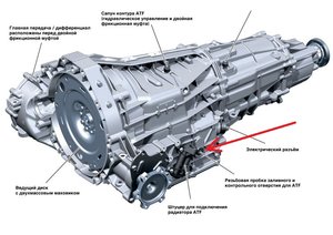

    Только вот найти бы еще эту пробку, с которой должно потечь и то куда надо долить если не потечет.
    Я тут нашел одно пробку.
    Из нее должно потечь (на рисунке красной стрелкой)?
    А вот куда надо заливать не понятно?
  15. nickart
    nickart Живу я здесь
    5 май 2007
    1.135
    Да, заливать туда же.
    Автоматный и MadMax69 нравится это.
  16. Автоматный
    Автоматный Акппэшник
    31 окт 2011
    2.140
    Да. Все правильно Вам ответили
