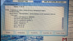

    Всем привет.
    У меня такая проблема.
    В сентябре вылезла такая ошибка по коробке: 23255 - ограничение велич. момента из за температуры муфты P17D8 00 [044]
    Поехал в специализированный сервис, сделали диагностику и сказали нужно поменять ремкомплект мехатроника.
    Поменяли ремкомплект, сделали адаптацию и проблема ушла.
    Проехал 10.000 км и по трассе ехал быстро. 180-200 км/ч и загорелась шестеренка и сразу пропала. И так два раза было. Почитал ошибку и та же самая ошибка...
    На след день по городу ездил спокойно и не появлялась больше эта ошибка.
    Может кто сталкивался и знает как решать этот вопрос?
    Авто 2012 года, двигатель 3.0 tdi. Пробег 166 т. км. Сцепление насколько знаю до меня не меняли никогда.
    Может ли старое сцепление вывести из строя новый ремкомплект мехатроника? По работе сцепления так вроде замечаний никаких

    Варианта 2: или опять датчик температуры на платах и соответственно замена плат, или действительно был перегрев и тогда - оценка состояния сцепления, как источника перегрева коробки.

    вот спустя пару дней начала уже часто загораться ошибка. То есть в спокойном городском режиме.

    Сервис, в котором менял ремкомплект, находится в другом городе в 370 км от меня.
    подскажите с такой ошибкой могу доехать?

    Гарантировать нельзя. Мехатроник может сильно ограничивать момент мотора и тогда поездка может превратится в ...
    Лучше решить проблему в своём городе (если есть адекватные спецы).

    да вот в своём городе нет ни адекватных сервисов, ни дилера((
    А ремонтировался уже в том городе и там по гарантии возможно поменяют платы эти.
    а с самим мехатроником ничего случится? То есть не выйдет из строя и потом возможно сам мехатроник придётся менять?
