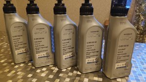

    Приобрёл масло. Буду менять в мех. части акпп.
  18. Leviche
    Leviche Участник форума
    15 фев 2018
    451
    Австралия
    Q7 4M II BiTDI
    как я написал выше - пятый литр лишний, зачем покупали? или пятый хотите назад ?
  19. sedlex
    sedlex Живу я здесь
    20 июн 2011
    1.069
    A7 3,0 TDI
    Так получилось. Взял оригинал по 1000 р. Думаю назад можно иль нет литр влить этого масла..
