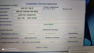

    Всем привет. Стоит ли обновлять прошивку коробки на 004 версию? Машину недавно купил, проблем вроде никаких с ней. 003 версии на дисках нет, в случае если не понравится 004 то и откатиться не получится.. Может кто катался на таких...
  17. Автоматный
    Автоматный Акппэшник
    31 окт 2011
    2.155
    Ратков и Мелкон Вам в помощь
  18. Leviche
    Leviche Участник форума
    15 фев 2018
    451
    Австралия
    Q7 4M II BiTDI
    Если на текущей прошивке все устраивает, то лучше не менять. Более новые прошивки душат мотор, рано переключают и едут 40 км в час на 7 передаче. Менять прошивку стоит после ремонта мехатроника, поскольку на новых прошивках есть калибровка соленойдов, которая необходима при из замене на новые. Старая прошивка этим не обладает.
