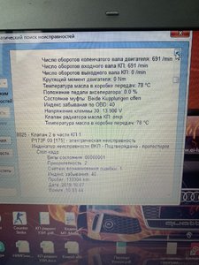

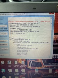

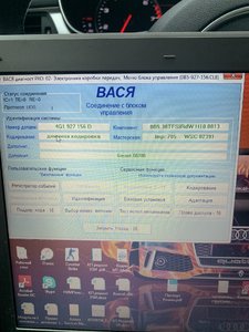

    Всех приветствую, подскажите пожалуйста, Ауди а7 2012 год, 3.0 tfsi, проблема,: Коробка передач: системная неисправность! Движение возможно только с ограничениями, работает только 2,4,6 скорости(
    Ранее никаких проблем с коробкой не было!
    Сделал диагностику, в приложении фото ошибок(
    Прочитал на форуме, что требуется замена платы мехатрорика(
    Вопрос, пробег 133000, 2012 год. Могут ли поменять по куланцу, если нет то подскажите пожалуйста хорошего мастера в СПБ, у которого руки из нужного места и берет не в тридорого?

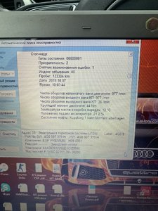

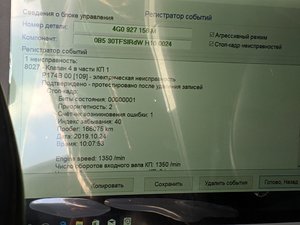

    Привет всем.
    Меня тоже настигла шестеренка. Машина А7 2010 года, пробег 160
    Ошибка на панели (Коробка передач: системная неисправность! Движение возможно только с ограничениями) И только четные передачи я и задняя передача
    Ошибка через сканер показывает.:
    8027 - Клапан 4 в части КП1
    P174B 00 [109] электрическая неисправность
    Считали ошибку, стерли, поехал дальше, все передачи встают как нужно, через 2 дня снова вылезла.
    Мехатрон меняли ОД по гарантии на пробеге 70тыс в 2014 г.
    Вообще были пинки иногда с 2й на 1ю и (тычки) когда стоишь с горки на светофоре.
    Вопрос: К чему готовится?
    И в какой последовательности действовать?
    ОД в моем городе нет.
