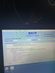

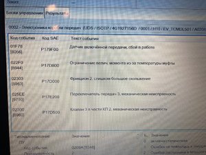

    Добрый день друзья ,столкнулся я с такой проблемой,с утра завожу машину и выходят две ошибки,первая это жёлтая шестеренка ,якобы не исправность по коробке, загорелась пару раз заглушил и пропала заехал на Диагностику показала вот таки ошибки,подскажете что это значит ? И как с ними бороться, но по коробке не каких проблем нету имею
    Виду переключает все четко без всяких пинков ,просто ошибка напрягла меня

    Я вам Настоятельно советую в срочном порядке заменить этот клапан и заодно посмотреть фишку большую которая на коробке

    Ремкомплект с клапанами , но что-то толчок между 1ой и 2ой стал хуже чем до ремонта

    Так и должно было быть. Я поздно прочитал ваше сообщение. Иначе я бы посоветовал бы Вам снять акп и заменить сцепление. А еще не просто заменить платы с соленоидами а еще и мехатроник перебрать и насос проверить. Так же заменить манжеты. Это чтоб еще раз туда не лазить. А по уму я бы еще и в мех часть залез и махнул там сенсорику, заодно и подшипнички проверил бы на предмет питтинга. Но это по уму. А в основном народ ищет где подешевле. Это практически как рыба. Та ищет где глубже. По крайней мере я это где то слышал, про рыб.
    Короче. Вам сцепление не помешает теперь махнуть. А потом еще разок мехатрон тряхнуть. Платы можно уже не менять

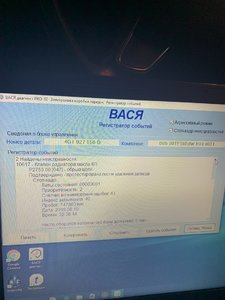

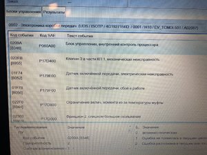

    Добрый всем вечер! Хотя и не особо добрый...
    А7 дизель 3.0, 2015 год, пробег 164 тыс.
    Сегодня на ровной дороге высветилась лютая ошибка про коробку. Задняя передача не включается, на первой до 5 тыс оборотов едет, потом кидает на третью.
    Ни толчков, ни пинков. Ничего не предвещало прихода этой белой полярной лисицы...
    Как считаете, лютый попадос? Приговор ли?

    Ну в принципе по пробегу ей можно уже прогулы в акпп сервисе ставить. Это нормально на таком пробеге. Делают их с заложеным ресурсом. Делать лучше сразу все по умолчанию, если собираетесь на ней еще поездить
