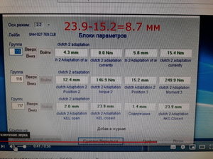

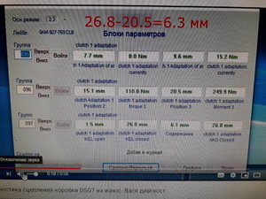

    Думаю там и сцепления сгорело, поэтому пытаюсь прочитать 30 группу, 95-96-97 группы и 115-116-117 группы чтобы увидеть остаток в мм.
    А после ремонта DSG в любом случае адаптацию прядется же делать
    Подскажите лучше где скачать ODIS или софт ВАСЮ диагноста, стандартный VCDS без нужных подсказок

    Спасибо за помощь будем искать, но эти группы которые я ищу они в мм показывают зацеп сцепления по которому можно остаток в мм узнать.. буду искать дальше
    Пример ниже как на DSG7 можно проверить сцепы

    Это не та дсг 7. Это по видимому скрин шорты с сухой дсг какого то фольцвагена-потому что нет у Ауди с 2008 года измеряемых величин как на скрине-это удел фальца, на КПП ob5 do 501 7 ступенчатый эстроник износ косвенно определяется значением давлений муфт нижними и верхними .на драйв 2 есть описание как снять логи по этой КПП с помощью Васи и им подобного.
