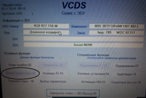

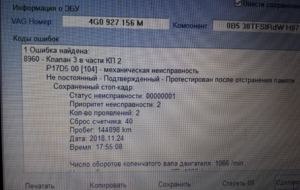

    Парни подскажите может кто в курсе, не давно коробка упала в аварийный режим, проверил VCDS показывает ошибку P17D5, наверное что то с мехатроником
    пытаюсь про диагностировать через VCDS не могу зайти в блок Блоки параметров-08 требует код для доступа... обыскал все форумы ни где не могу найти сервис код - машина Audi A7 2010 коробка DSG7 0B5

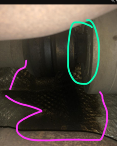

    и еще заметил какуе то разбрызганную жидкость у основания где крепить кардан к акпп, может у кого было на сколько это критично, думаю там пыльник порвался скорее всего Дилер предлагает весь кардан из за этого поменять

  14. [waZZup]
    24 май 2014
    4.314
    S8+ 2016 stock
    А они сухие? На Q3 точно знаю что мокрый S-Tronic на 2 литрах, например.
  15. [waZZup]
    24 май 2014
    4.314
    S8+ 2016 stock
    Вам надо в "выбор параметров", а не в 08, наверное.

  18. Bogdan777
    Bogdan777 Новичок
    14 окт 2018
    12
    Казахстан
    Я хочу проверить остаток сцепления ну и параметры давление в коробке.. сколько видео пересмотрел + на форумах у всех этот раздел меню открыт и без кода Блок параметров-08
    Не ужели у всех на A7 закрыт.. может у кого есть Вася диагност, он говорят подсказки и коды отображает, мой VCDS не показывает такое
  19. [waZZup]
    24 май 2014
    4.314
    S8+ 2016 stock
    Так попробовали как я написал или нет?
  20. Bogdan777
    Bogdan777 Новичок
    14 окт 2018
    12
    Казахстан
    Пробывал.. я не могу понять какие там параметры отметить, чтобы увидеть показатели
    Мне нужно проверить 30 группу, 95-96-97 группы и 115-116-117 группы
    В вкладке Выбор параметров по номеру данных групп не показывает ни чего
