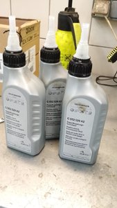

    Меняю масло у официального. Масло слилось светлое и прозрачное. Мастер сказал что это замечательно.
    Пробег 59 300. 3,0 тди.
  19. MadMax69
    MadMax69 Старожил
    31 янв 2014
    14.961
    Поменял третий раз масло в коробке. Масло слилось светлое и прозрачное.
    3.0 TDI, пробег 187 тыс км. Ничего по коробке не делал.
    Наверное это тоже замечательно?)))
