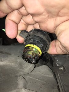

    приветствую всех ! нужен совет ! Имею авто ауди а 7 3 литра tdi 2012 г.в. 1 хозяин. пробег на данный момент 200000 км. была замена коробки с 50 % скидкой в ауди центре в сборе с мехатроником (333000 руб. отдавал ) на пробеге примерно 150000 км. сейчас проехав примерно 50000 выскочила ошибка (жёлтая звездочка и можно продолжать движение .) до дилера 300 км . тачка на ходу заглохла на малой скорости . зажигание включается , но не заводится ! на дилере сказали что требуется замена мехатроника со всеми штекерами и т.д. плюс замена клапана охл жидкости. прикрепляю фото штекера . Какие мысли ? дилер выписал чек в размере 240000 руб. такую сумму не очень хочется платить ,так как слышал о наличии мастерских по ремонту мехатроников. как бы вы поступили в данной ситуации. Всем спасибо кто откликнется!

    Если нет, то скорее всего можно обойтись заменой разъёмов. Для этого, нужно снять мехатроник, слить/залить масло и провести последующую адаптацию коробки. В нашем сервисе это будет стоить 8 тыс руб. Поменять разъём на самом мехатронике, у нас это стоит 7 тыс руб. Замена ответной части разъёма, ту что Вы держите в руках. У нас стоит, вместе с зап. частями 7,5 тыс руб.
    Если были предпосылки к дёрганью, толчкам и т.д., то придётся проводить ремонт мехатрона. У нас 45 тыс руб.
    Ну как-то так.

    Спасибо за ответ и совет ! ! В том то и дело, что рывков и толчков не было ! такое ощущение что пропал контакт к мехатронику который подходит , так как перед тем как двигатель заглох , я наехал на небольшую кочку , но это возможно просто совпадение , а может и связаны эти два явления! Коробка работала превосходно ,только горела надпись :" Системная неисправность . Возможно дальнейшее движение. " и желтая звезда. 1000 км в таком режиме проехал, достаточно быстро ехал по трассе, в итоге до дилера не дотянул примерно 3км. С удовольствием приехал бы к Вам на ремонт , но такой возможности нет , так как я из Сибири ! Еще раз спасибо всем кто откликнулся ! Скажите пожалуйста а запчасти можно через Вас заказать эти штекеры ? Можете телефон оставить ?

    Ну тогда скорее всего обойдётесь заменой разъёмов. И если пробег после замены коробки 50 тыс, то и масло поменяйте.
