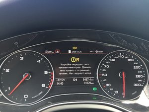

    в статистику. а7 дизель . 31000 пробег. 14 год. на ровном месте, без объявления войны, 20 дней после окончания гарантии коробка наелась. ошибка на фото. замена по куланцу, работу оплачу, поставка 2 недели.

    20 июн 2011
    1.069
    A7 3,0 TDI
    Только хотел написать про трек..
    Что то как то рано совсем... Какой диагноз/приговор ? Где и какая основная эксплуатация автомобиля была?

    живу в новой москве- пробок как таковых машина не знала. диагноз не знаю- приговор замена всей коробки. Для меня остаётся загадкой- в пол не давил, да и вообще не гонщик ни разу...

    на таком пробеге бомби представительство, что бы работы тоже закрыли сами

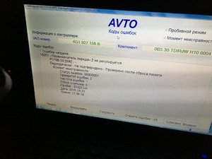

      401,8 КБ
      176

    У меня авто дизель февраль 2012 сейчас пробег 80, на днях получил ромашку красную с жалобой на системную неисправность ехать не хотела, потом заглушил, выключил включил зажигание ошибка пропала машина поехала. Васей почитал ошибки была одна
    P1701 00 [044] — -
    Непостоянно — Подтверждено — протестировано после удаления записей
    Стоп-кадр:
    Статус неисправности: 00000001
    Приоритет неисправности: 2
    Частота появления ошибки: 1
    Индекс забывания: 40
    Пробег: 80903 km
    Дата: 2016.10.10
    Время: 18:06:20
    Стер ее и она больше не появлялась, сегодня на всякий случай с одисом откатал адаптационную поездку, у меня еще есть некоторые щелчки при переключении со 2-1 передачу и вибрация по кузову на драйве с педалью тормоза.
