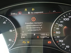

    Друзья, выручайте советом, может кто сталкивался ?!?
    Уже раза 4 за последние несколько дней при попытке завести автомобиль он мне выдаёт такую ошибку (см.фото)
    Причём раза два помимо этой ошибки загорался ещё целый букет неисправностей такие : контроль давления в шинах, система стабилизации и регулировка уровня фар( на фото значки тоже видны)
    После выключения зажигания и новой попытки старта, машина заводилась как ни в чем не бывало.
    Посмотрел шнурком ошибки, все ошибки связаны с тем что пропадает связь с каким то блоком. А в коробке ещё ошибка переключателя. (Уже не помню как точно там было написано.)
    Ни кто не сталкивался с такой проблемой ?? Куда копать?? Что менять ??)))

    Понаблюдал ещё пару дней, почитал ошибки, у всех систем пропадает связь с ЭБУ, даже стоп сигнал моргает как страдоскоп при не удачной попытке завестись. Видимо и ошибка по КПП тоже из за потери связи.
    Может это блок двигателя подглючивает?!
    Как его можно проверить ??

    Починили.
    Дело было в какой то копеечной релюхе которая не всегда срабатывала и сигнал не доходил до ЭБУ. В сервисе 2 дня пытались понять в чем дело. Все ошибки вели к выключателю стоп сигнала, но когда его диагностировали, с ним было все в порядке!!
    Цена вопроса 6000 руб
    Стоимость реле 62 руб
