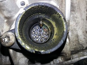

    Возможно это такая ошибка:
    10618 - Valve for Transmission Fluid Cooler
    P2755 00 [047] - Short to Plus
    По русски- ошибка электромагнитного клапана охлаждения акпп. Там 2 таких клапана (один из них - чуть левее АКПП если смотреть снизу по ходу движения).
    Клапан - 4H0121671D (по своему вину лучше проверить, но вроде бы, они у всех одинаковые).
    Причин может быть 2 (или больше :D):
    1. Сгнил разъем этого клапана.
    2. Накрылся сам этот клапан.
    У меня уже второй разъем сгнил за неполные 4 года:hot:
    Инженерам этим по голове бы настучать за такую конструктивную лажу.
    На фото ниже - сгнивший разъем АКПП.
    Я уже тут говорил, что это моя первая и последняя ауди...
    Джуба нравится это.
  4. ingolshtat
    ingolshtat Новичок
    12 июл 2013
    82
    А6/С7 3.0TFSI 11г.
    Dim 7 сбасибо брат
    Dim 7 брат огромная сбасибо тебе. Есть же добрые люди на земле. У меня тоже сгнил этот разъем.

  8. Dim7
    Dim7 Участник форума
    19 сен 2012
    121
    A7 FSI Q 2010
    Это, скорее всего, ошибка электромагнитного клапана охлаждения АКПП (4H0121671D).
    У меня проблема была в разъеме - сгнили пины в разъеме, который на этот клапан надевается.
    Нужно смотреть - возможно отделаться только заменой пинов (их там 2).
    Дело копеечное, если делать у знающих мастеров. Кстати, в одном из местных клубных сервисов этот клапан не нашли:laugh:
    Также рекомендую проверить разъем АКПП на предмет попадания туда влаги.
  9. ingolshtat
    ingolshtat Новичок
    12 июл 2013
    82
    А6/С7 3.0TFSI 11г.
    помогите
    Вообшем катаюс по городу, и не запно загорелся шестеренки и коробка встала в аваринный режим нет 2 3 6 и заднии передачи. До этого нzи рывков ни нарекании по каробке не было. Итак машину привезь гараж, подключиль шнурок ваг и читаю ошибки: 10618 - Valve for Transmission Fluid Cooler
    P2755 00 [047] - Short to Plus и подумаль что глюк в этом клапане. Итак нашел этот клапан отсоеденил разъем а там гряз и треск в самом штикере и все почистил собрал все обратно о чудо все заработало. И подумаль заменит сам штекер, загнал машину обратно в гараж и ушел искать штекер. И нашел штекер потом заменил его. Но потом все пошло к дну. Ошибка по клапану ож радиатора кпп замикание на массу, и подумал заказат и этот клапан, и через неделю пришел клапан оригинал подключил клапан о чудо ушел ошибка про клапан. Кстате только одно ошибка тот момент про клапан ож радиатора кпп. Завел полумал сейчас поеду но как подключил заднию передачу выскочил шестеренка. Подключил шнурок читаю ошибку а там новая ошибка про 3 клапан 2 части кпп. Как может так быт до этого не было такого ошибки. Кстате ошибка стирается, но когда ошибка завел и подключил заднию тогда идет в аваринный режим. Я понел что чтото мешает работе 2 части кпп. Извините за граматику.
