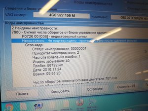

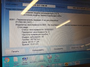

    Еду в обычном городском режиме, никого не трогаю)) Загорается на приборке уведомление, мол, нет у меня теперь заднего хода. По факту к нему до кучи нет ещё и чётных передач. С 1 идёт переключение сразу на 3, далее на 5. В силу особенностей конструкции коробки (там 2 вала - один с чётными, другой с нечётными), переключения между передачами одного вала происходят ну очень долго. Обратите внимание на видео, как подвисают стрелки тахометра и спидометра на время переключений. При этом газ нажат. Ехать тяжело, но можно.
    При этом стандартная ситуация: заглушил, постоял, завёл - всё нормально. В блоке АКПП не было ошибок даже сначала. Когда второй раз проявилось, заглушить не помогло, за-то появились такие ошибки:
    Приговор: замена плат мехатроника и что-то там с самой кулисой переключения надо смотреть.

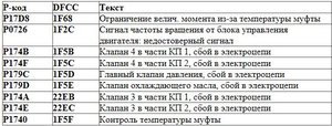

    Приговор неправильный - не платы, а ремкомплект. Но фишка в том, что в А7 нет процедуры калибровки заменённых клапанов из ремкомплекта. Так что светит вам новый мехатрон.
    Вот ошибки по платам:
    Плюс к списку ошибка (P174C – Клапан 1 в делителе 1, электрическая неисправность)
