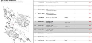

    Подскажите по следующим ошибкам. Опять мехатроник?

    А6/С6 3.0i Q 05
    Модуль датчиков в механической части КП менять. Снятие/разборка коробки.
  18. andrey525
    andrey525 Живу я здесь
    23 авг 2013
    1.276
    Q7 TDI MY19
  19. igor33
    igor33 Заблокирован
    19 июн 2010
    19.975
    А6/С6 3.0i Q 05
    Да.
    И жгут к нему от мехатрона тоже меняй, наверное 23 на твоей схеме.
