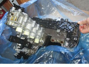

  10. nickart
    nickart Живу я здесь
    5 май 2007
    1.135
    Вот так выглядит мехатроник-

    exxe13 Новичок
    30 авг 2007
    80
    A6 С7 3.0TDI
    Я видел)
    Вопрос в том почему в моменты перегрева он не сигнализирует.
  12. nickart
    5 май 2007
    1.135
    Когда реально перегреются платы напишет на приборке, что сбавьте обороты, перегрев коробки.

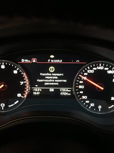

  16. Del-Mar
    Del-Mar Новичок
    2 сен 2016
    3
    Добрый вечер, пол часа назад вылезла такая проблема, а коробка при переключениях немного тормозит... Переодичность раз в 3-5 мин.
    Это мехатроник?
    Вожу я спокойно.

  17. xoma
    xoma дачник-пенсионер
    7 фев 2010
    5.042
    Allroad С7 3.0 TDI
    Немерянное количество информации к размышлению. Глаза разбегаются. Спокойно водите, неужели?
    Стесняюсь спросить, машина какая, двигатель, год выпуска, пробег...
    Местные экстрасенсы в отпуске, отпишитесь, не обессудьте..
  18. Странник.
    Странник. Новичок
    18 мар 2013
    13.507
    Продана
    там все, кроме года ж есть на приборке, 3тфси, 47 ткм пробег.
  19. nickart
    5 май 2007
    1.135
    Мне платы мехатроника при таком сообщении поменяли.... А потом и коробку в сборе...

  20. Del-Mar
    Del-Mar Новичок
    2 сен 2016
    3
    ))) a6 3.0tfsi 12 год, куплен за нал в мае 13ого. Черная на 18 дисках
