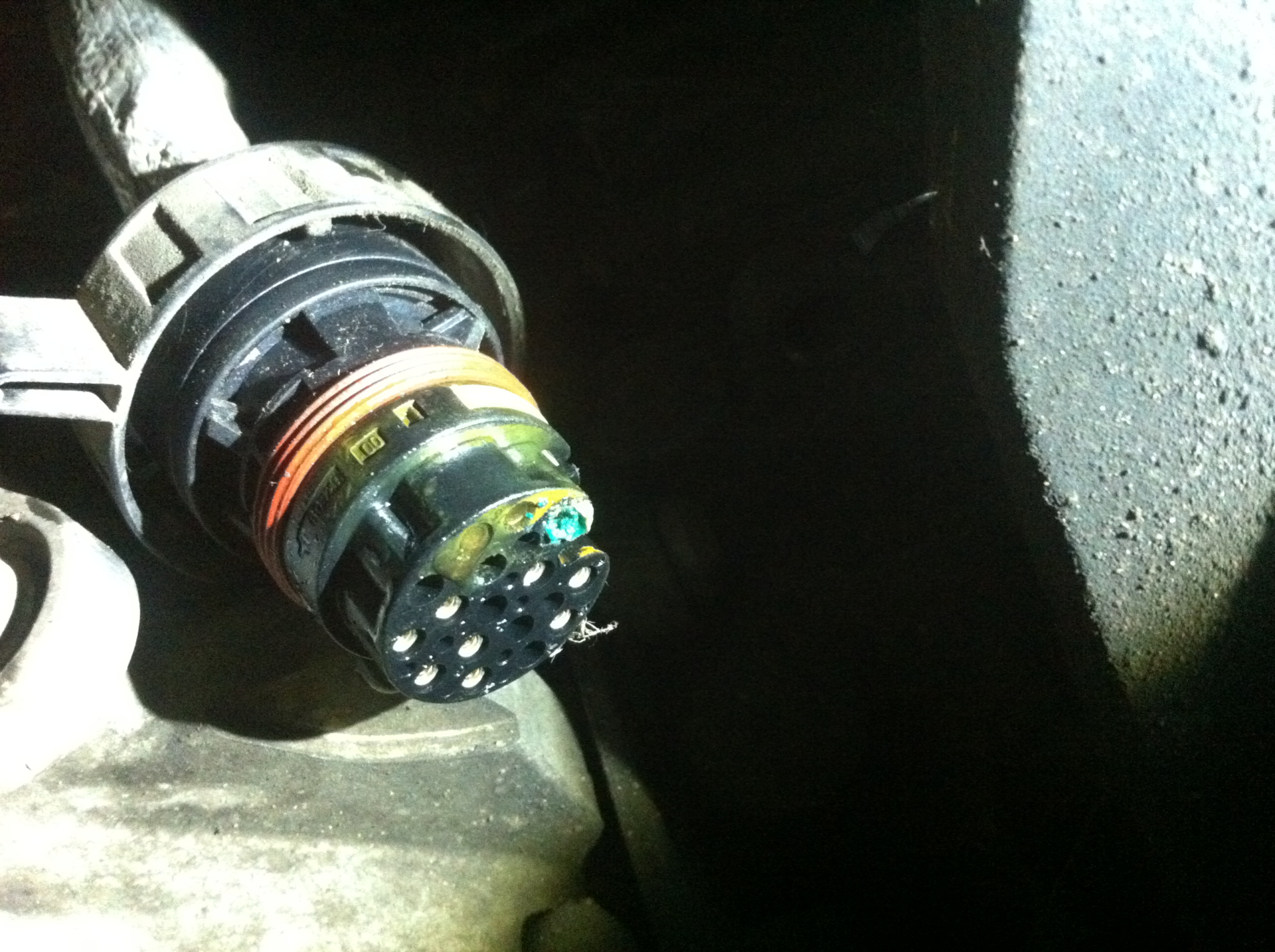

    Мехатроник меняют второй раз(все по куланс, есть вопросы пишите в личку):
    1. Плата начала глючить и встала в аварийный режим(шестеренка).
    2. Оплавился разьем подключения КПП (есть мнение что при прошлой замене недовставили разьем, он грелся и в конце концов закоротил, хотя сервисмены утверждают, что залило антифризом - врут!)
    в этом случае пишет, что КПП не в положении N или P и не заводится - решается(чтоб доехать до сервиса) устранением короткого замыкания в разъеме (добраться можно без подъемника - поворачивается крепежное кольцо против часовой примерно на 90 градусов, выдергивается сам разъем) и заменой предохранителя(находится под бачком омывателя).
    При коротком замыкании МЕХАТРОНИК из строя не выходит!!!
  14. igor33
    igor33 Заблокирован
    19 июн 2010
    19.975
    А6/С6 3.0i Q 05
    Уверенно могу сказать, что не врут - так и есть.
    Проблема далеко не единичная, просто в 90% случаев обходится заменой корродированных пинов со стороны жгута проводов. Разъём мехатрона очень редко страдает.
  15. exxe13
    exxe13 Новичок
    30 авг 2007
    80
    A6 С7 3.0TDI
    Вы своими глазами видели течь до вмешательства сервисменов?
    Если проехаться по хорошей луже, то влага на этот разъем легко может попасть, но в сам разъем протекает через провода(почему гофра с проводами разрезана?). Вообще конечно глупая недоработка инженеров Ауди.
    Товарищи и забейте на мытье мотора.

  18. igor33
    igor33 Заблокирован
    19 июн 2010
    19.975
    А6/С6 3.0i Q 05
    Конструктивно, разъём выполнен так, что сначала резинка входит в разъём, а потом уже контакты. То есть, недозакрыть физически можно, но герметичность при этом уже будет.
  19. exxe13
    exxe13 Новичок
    30 авг 2007
    80
    A6 С7 3.0TDI
    Согласен, в моем случае, когда я сам выдернул этот разъем, то там влаги не было. Как писал выше он расплавился из за плохого контакта между разъемами.
    А вот каким тогда образом при течи антифриза он туда попадает?
  20. igor33
    igor33 Заблокирован
    19 июн 2010
    19.975
    А6/С6 3.0i Q 05
    #1860 igor33, 15 авг 2016
    Капиллярный эффект - от клапана ОЖ по медным жилам внутри оболочки провода, из разъёма в разъём.
    Любуйтесь.
