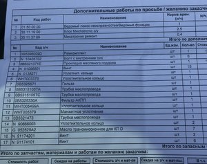

    Симптомы были аналогичные в течение нескольких месяцев (дело было в феврале-мае), один раз заехал к дилеру, сделали диагностику, ничего не выявили. Сказали ездить пока не будет шестеренки. В июне появилась желтая шестеренка и пропали четные передачи. Дилер приговорил платы мехатроника. Все работы делались у дилера по куланц. Вот фото с номерами из заказа что менялось, авто 3.0 дизель, 2011 год, пробег 77 тыс.

  5. [waZZup]
    24 май 2014
    4.314
    S8+ 2016 stock
    И скорее всего события эти были никак не связаны с февральскими пинками. Резкие переключения на непрогретой коробке - как-то ни разу не удивительно. Вот если после прогрева пинки не проходят - тогда можно насторожиться, а так смысла паниковать лично я не вижу.
