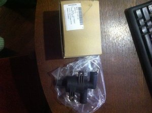

    Комрады, а где этот клапан зловредный находится, с которого на разъем коробки течет? Что-то хочу посмотреть туда. Как на него смотреть? Поднимать надо?
  17. betina
    betina Завсегдатай
    7 сен 2011
    902
    А6 С7 2.8 FSI Q
    Тоже интересует, где этот клапан стоит???
    И еще хотел узнать его номер.
  18. nickart
    nickart Живу я здесь
    5 май 2007
    1.135
    Вот этот клапан.
    Находится если быть под машиной по левой части, приблизительно под сиденьем водителя.
      88,8 КБ
      336
    betina нравится это.

    Дилер помимо мехатрона приговорил какой-то клапан, как раз уточню этот или нет.
  20. sladky
    sladky Живу я здесь
    11 дек 2007
    2.761
    Q7 4M
    Там визуально заметно, что клапан начал подтекать?
