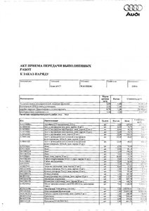

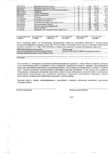

    Недавно у дилера поменял по гарантии мехатроник, софт и сцепление (на 3тфсй).
    Кому интересно, вот список запчастей при замене-

    A6/4G 2.8 FSI
    Сумма пипец! Куланц? Или за свой счёт?
    Подскажите если не секрет пробег?
  9. nickart
    nickart Живу я здесь
    5 май 2007
    1.135
    Гарантия. Сумма за ремонт на самом деле должна быть за 500+тр если Вы будете делать это у дилера за свой счёт. В наряде указаны дилерские цены для них (внутренние), а не для клиента (эти бумаги они вообще не должны были мне давать, я выпросил, это для внутреннего пользования, я поэтому часть информации потёр).
    К примеру,- один мехатроник в экзисте стоит 221тр.
