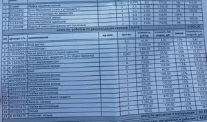

    Добрый день.
    Собираюсь купить а6с7 3.0ди кватро с-троник, с пробегом 70ткм, 2011гв.
    на 60 тыс вылезала ошибка по коробке, машина не разгонялась. Официалы приговорили какой-то датчик температуры внутри коробки.
    Это какой-то предвестник скорой смерти коробки или можно брать и не очковать?
    Во вложении заказ=наряд с проделанными работами.

    Предлагают просто вариант хороший, из первых рук. Машина произведена 05.07.2011, куплена в 06.10.11. За 1250круб. предлагают. Обслуживалась у дилера, кроме последнего ТО, на 60тыс. Сейчас пробег 70, на 60 вылезала ошибка по коробке и машина не разгонялась (со слов владельца). Поменяли, как говорит, какой-то датчик. Заказ наряд выше выкладывал. Там какой-то ремкомплект мехатроника. Гугл под
    Этим номером ничего не знает. Вот и боязно, что это начало конца.
