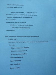

    Вот ошибки что проявляются. Дилеры, предварительно, на основании ошибок, склоняют к замене каких то плат (мозгов) в коробке, но нужна доп диагностика. А по радиатору не мыл не разу. Есть кто делал? Что это действительно необходимо ? Во время ТО таких работ за 95000 нет ( и никто не предлагал)

    Совет, не берите в голову, просто тупо поменяйте эти платы мехатроника или сам мехатроник и забудьте. Постарайтесь сделать это с минимальными потерями, по куланцу. Это баг первых двух лет с-троника. У меня было примерно то же самое на 26 тыс. - температурный датчик давал ошибку.

    +1. Меняйте плату и не загружайтесь мытьем. Была подобная ерунда на пробеге около 40 ткм (машина конец 11 гв).
    Насколько помню датчик температуры потек и залил плату. В итоге все работало, но выскакивали ошибки и коробка норовила перейти в аварийный режим. На тот момент по гарантии сделали. Думаю с кулансом проблем не возникнет.
