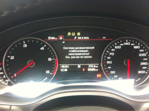

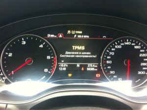

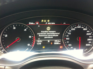

    Да у меня вообще беда глобальная!!! Повезу машину на эвакуаторе диллеру за 250км. в Ярославль! Как то все разом сломалось(((( ImageUploadedByTapatalk1429175518.495674.jpg ImageUploadedByTapatalk1429175546.122180.jpg ImageUploadedByTapatalk1429175560.944798.jpg

    Понедельник,13,Апрель,2015,19:04:05:46766
    AVTO -- Эмулятор VAG/VAS для Windows
    AVTO Версия: 12.12.0.0
    Дата версии: 20140801
    VIN: WAUZZZ4G1CN076467 Гос. номер: ZZZ
    Тип авто: 4G (4G0)
    Сканировать: 01 02 03 05 08 09 10 15 16 17 19 36 3B 42 44 46 52 53 55 5F
    62 6C 6D 72
    01-Двигатель -- Статус: Неисправность 0010
    02-АКПП -- Статус: Неисправность 0010
    03-ABS/ESP -- Статус: Неисправность 0010
    04-Руль (угол пов.) -- Статус: ОК 0000
    05-Допуск и Запуск -- Статус: Неисправность 0010
    08-Климат-контроль -- Статус: Неисправность 0010
    09-Центр.Электроника -- Статус: Неисправность 0010
    10-Ассист. парковки -- Статус: Неисправность 0010
    15-Подушки безоп-ти -- Статус: Неисправность 0010
    16-Руль -- Статус: Неисправность 0010
    17-Панель приборов -- Статус: Неисправность 0010
    19-CAN-шина -- Статус: Неисправность 0010
    36-Сиденье водителя -- Статус: Неисправность 0010
    3B-Электро-сенсор -- Статус: ОК 0000
    42-Дверь водителя -- Статус: ОК 0000
    44-Ассист.рулевого -- Статус: Неисправность 0010
    46-Блок комфорта -- Статус: Неисправность 0010
    52-Дверь пассажира -- Статус: ОК 0000
    53-Электро-ручник -- Статус: Неисправность 0010
    55-Ксеноновые фары -- Статус: Неисправность 0010
    5F-Информац.электр. -- Статус: ОК 0000
    62-Дверь задн.лев. -- Статус: ОК 0000
    6C-Камера задн. вида -- Статус: ОК 0000
    6D-Электр.багажника -- Статус: ОК 0000
    72-Дверь задн.прав. -- Статус: ОК 0000
    Контроллер 01: Двигатель (J623-CDUC) Описания: Ошибка ссылки!
    Номер детали SW: 4G0 907 401 B HW: 4G0 907 401
    Компонент:: 3.0TDI EDC17 H37 0002
    Ревизия: 53H37---
    Кодировка: 0A250012042600010000
    Код сервиса:: WSC 02311 785 00200
    ASAM установки: EV_ECM30TDI0114G0907401B 001002
    ROD: EV_ECM30TDI0114G0907401B.rod
    VCID: 2241FDF835795F0EA27-8077
    12 ошибок найдено:
    4698 - Function Restriction due to Faults in Other Modules
    U1113 00 [044] - -
    Периодически - Подтверждено - Проверено после сброса памяти
    Момент неисправности:
    Статус ошибки: 00000001
    Приоритет ошибки: 6
    Частота ошибки: 8
    Пробег:: 56383 km
    Дата: 2015.04.13
    Время: 12:38:01
    4699 - Function Restriction due to Faults in Other Modules
    U1113 00 [044] - -
    Приоритет ошибки: 6
    Частота ошибки: 8
    Пробег:: 56383 km
    Дата: 2015.04.13
    Время: 12:38:01
    10274 - Датчик температуры А рециркуляции выхлопных газов
    P040B 00 [101] - недостоверный сигнал
    Не подтверждено - Проверено после сброса памяти
    Приоритет ошибки: 2
    Частота ошибки: 1
    Пробег:: 56376 km
    Дата: 2015.04.13
    Время: 08:37:16
    4367 - Powertrain Databus
    U0001 00 [036] - Unspecified Malfunction
    Периодически - Не подтверждено - Проверено после сброса памяти
    Приоритет ошибки: 2
    Частота ошибки: 7
    Пробег:: 56389 km
    Дата: 2000.00.00
    Время: 00:00:00
    4708 - Блок управления климатической установки
    U0164 00 [032] - нет связи
    Приоритет ошибки: 6
    Частота ошибки: 3
    Пробег:: 56388 km
    Дата: 2015.04.13
    Время: 16:17:43
    4710 - Блок управления подушек безопасности
    U0151 00 [032] - нет связи
    Приоритет ошибки: 6
    Частота ошибки: 8
    Пробег:: 56389 km
    Дата: 2015.04.13
    Время: 16:22:10
    4713 - Блок управления ABS
    U0121 00 [032] - нет связи
    Приоритет ошибки: 2
    Частота ошибки: 1
    Пробег:: 56383 km
    Дата: 2015.04.13
    Время: 12:41:28
    4714 - Steering Column Control Module
    U0212 00 [032] - No Communications
    Приоритет ошибки: 6
    Частота ошибки: 1
    Пробег:: 56383 km
    Дата: 2015.04.13
    Время: 12:41:23
    4715 - Блок управления комбинации приборов
    U0155 00 [032] - нет связи
    Приоритет ошибки: 2
    Частота ошибки: 1
    Пробег:: 56383 km
    Дата: 2015.04.13
    Время: 12:41:10
    4718 - Блок управления КП
    U0101 00 [032] - нет связи
    Приоритет ошибки: 2
    Частота ошибки: 4
    Пробег:: 56389 km
    Дата: 2015.04.13
    Время: 16:25:49
    4719 - Блок управления диагностического интерфейса шин данных
    U0146 00 [036] - нет связи
    Приоритет ошибки: 2
    Частота ошибки: 8
    Пробег:: 56393 km
    Дата: 2015.04.13
    Время: 16:57:30
    4720 - Body Control Module (Central Electric 2)
    U0141 00 [036] - No Communications
    Приоритет ошибки: 6
    Частота ошибки: 3
    Пробег:: 56393 km
    Дата: 2015.04.13
    Время: 16:57:30
    Готовность: 0 0 0 0 0
    Контроллер 02: АКПП (J217) Описания: 0B5-927-156.clb
    Номер детали SW: 4G1 927 156 B HW: 0B5 927 156 F
    Компонент:: 0B5 30 TDIRdW H10 0004
    Ревизия: --H10--- Номер лицензии: 0000000701
    Кодировка: 000001
    Код сервиса:: WSC 04940 001 00001
    ASAM установки: EV_TCMDL501 A02196
    ROD: EV_TCMDL501.rod
    VCID: 2C5D13C047BD997E18B-8079
    12 ошибок найдено:
    7965 - Signal Line for Gear Display on Selector Lever
    P1893 00 [046] - Electrical Malfunction
    Приоритет ошибки: 2
    Частота ошибки: 89
    Сброс счетчика: 40
    Пробег:: 56176 km
    Дата: 2015.04.04
    Время: 20:47:29
    7966 - Signal Line for Gear Display on Selector Lever
    P1894 00 [040] - Implausible Signal
    Приоритет ошибки: 2
    Частота ошибки: 84
    Сброс счетчика: 40
    Пробег:: 56176 km
    Дата: 2015.04.04
    Время: 20:47:26
    7967 - Selector Lever Position Monitoring
    P1892 00 [032] - Malfunction
    Приоритет ошибки: 2
    Частота ошибки: 3
    Сброс счетчика: 40
    Пробег:: 56195 km
    Дата: 2015.04.04
    Время: 22:04:27
    7969 - Signal Line for Tiptronic
    P1890 00 [046] - Electrical Malfunction
    Приоритет ошибки: 2
    Частота ошибки: 11
    Сброс счетчика: 40
    Пробег:: 56177 km
    Дата: 2015.04.04
    Время: 20:50:18
    18147 - Блок управления двигателя
    U0100 00 [044] - нет связи
    Приоритет ошибки: 6
    Частота ошибки: 21
    Сброс счетчика: 40
    Пробег:: 56375 km
    Дата: 2015.04.13
    Время: 08:34:23
    7999 - Блок управления комбинации приборов
    Приоритет ошибки: 6
    Частота ошибки: 23
    Сброс счетчика: 40
    Пробег:: 56374 km
    Дата: 2015.04.13
    Время: 08:33:28
    8001 - Блок управления диагностического интерфейса шин данных
    Приоритет ошибки: 6
    Частота ошибки: 8
    Сброс счетчика: 40
    Пробег:: 56377 km
    Дата: 2015.04.13
    Время: 08:39:06
    18150 - Implausible Data Received from ABS Control Module
    U0415 00 [032] - -
    Приоритет ошибки: 6
    Частота ошибки: 2
    Сброс счетчика: 40
    Пробег:: 56373 km
    Дата: 2015.04.13
    Время: 08:28:25
    8008 - Блок управления двигателя
    U0100 00 [040] - нет связи
    Приоритет ошибки: 6
    Частота ошибки: 8
    Сброс счетчика: 40
    Пробег:: 56375 km
    Дата: 2015.04.13
    Время: 08:34:23
    8013 - Body Control Module (Central Electric)
    U0140 00 [032] - No Communications
    Приоритет ошибки: 6
    Частота ошибки: 21
    Сброс счетчика: 40
    Пробег:: 56383 km
    Дата: 2015.04.13
    Время: 12:41:24
    8015 - Steering Column Control Module
    U0212 00 [036] - No Communications
    Приоритет ошибки: 6
    Частота ошибки: 19
    Сброс счетчика: 40
    Пробег:: 56383 km
    Дата: 2015.04.13
    Время: 12:41:24
    8448 - Implausible Data Received from Engine Control Module
    U0401 00 [109] - -
    Приоритет ошибки: 6
    Частота ошибки: 5
    Сброс счетчика: 40
    Пробег:: 56375 km
    Дата: 2015.04.13
    Время: 08:33:56
    Контроллер 03: ABS/ESP (J104) Описания: 4G0-907-379.clb
    Номер детали SW: 4G0 907 379 H HW: 4G0 907 379 H
    Компонент:: ESP PREMIUM H09 0361
    Ревизия: -------- Номер лицензии: --------------

    Подсистема 1 - Номер детали SW: 8X0 915 181 HW: 8X0 915 181
    Компонент:: J367-BDM H07 0141
    Номер лицензии: 00000000003790817390
    3 ошибок найдено:
    4224 - Блок управления двигателя
    U0100 00 [008] - нет связи
    Приоритет ошибки: 2
    Частота ошибки: 3
    Сброс счетчика: 85
    Пробег:: 56375 km
    Дата: 2015.04.13
    Время: 08:34:23
    4160 - Блок управления подушек безопасности
    U0151 00 [008] - нет связи
    Приоритет ошибки: 2
    Частота ошибки: 4
    Сброс счетчика: 85
    Пробег:: 56389 km
    Дата: 2015.04.13
    Время: 16:25:13
    0264 - Коммуникация шины данных-привод
    U0009 00 [008] - -
    Приоритет ошибки: 3
    Частота ошибки: 254
    Сброс счетчика: 85
    Пробег:: 56161 km
    Дата: 2015.04.03
    Время: 20:33:22
    Контроллер 36: Сиденье водителя (J136) Описания: Нет
    Номер детали SW: 4G8 959 760 HW: 4G8 959 760
    Компонент:: MEM-FS H03 0154
    Ревизия: AA000000 Номер лицензии: 00000015965451
    Кодировка: 00581B0000002001000001010101102030303232203232
    VCID: F7F77CAC467B6AA6259-80A2
    2 ошибок найдено:
    01321 - Блок управления подушек безопасности-J234
    008 - Некорректный сигнал - Периодически
    Статус ошибки: 00101000
    Приоритет ошибки: 6
    Частота ошибки: 3
    Сброс счетчика: 85
    Пробег:: 56383 km
    Индикация времени: 0
    Дата: 2015.04.13
    Время: 12:41:37
    004 - Нет сигнала/связи - Периодически
    Статус ошибки: 00100100
    Приоритет ошибки: 6
    Частота ошибки: 5
    Сброс счетчика: 85
    Пробег:: 56389 km
    Дата: 2015.04.13
    Время: 16:23:42
    Контроллер 3B: Электро-сенсор (J849) Описания: 4G0-907-637.clb
    Номер детали SW: 4G0 907 637 HW: 4G0 907 637
    Компонент:: SARA 3D H02 0004
    Ревизия: -------- Номер лицензии: EJ1BPA3200SCUQ0
    Код сервиса:: WSC 00000 000 00000
    ASAM установки: EV_SARA 006014
    ROD: EV_SARA.rod
    VCID: EBDF50DC0233DE46D11-80BE
    Ошибок не найдено.
    Контроллер 42: Дверь водителя (J386) Описания: Нет
    Номер детали SW: 4G8 959 793 D HW: 4G8 959 793
    Компонент:: TSG FA H05 0212
    Кодировка: 011F1E205E00620002080002
    Код сервиса:: WSC 02312 785 00200
    VCID: 41835274D83F6416DBD-8014
    Ошибок не найдено.
    Контроллер 44: Ассист.рулевого (J500) Описания: Нет
    Номер детали SW: 4G0 909 144 L HW: 4G0 909 144 G
    Компонент:: RCEPS H35 0010
    Ревизия: 00001000 Номер лицензии: 0016200704
    Кодировка: 101000010000
    Код сервиса:: WSC 02391 785 00200
    ASAM установки: EV_RCEPS 009008
    ROD: EV_RCEPS.rod
    VCID: 32610DB86599CF8E527-8067
    1 Ошибка найдена:
    3158274 - Function Restricted due to Missing Message(s)
    U1111 00 [008] - -
    Приоритет ошибки: 6
    Частота ошибки: 5
    Сброс счетчика: 85
    Пробег:: 56375 km
    Дата: 2015.04.13
    Время: 08:34:24
    Контроллер 46: Блок комфорта (J393) Описания: 4H0-907-064-46.clb
    Номер детали SW: 4H0 907 064 BT HW: 4H0 907 064 BT
    Компонент:: BCM2 2.0 H31 0333
    Ревизия: 00002001 Номер лицензии: 0161504050
    Кодировка: 01000E2000B9348183200880000303000000000000000000000000000000
    VCID: 7CFDE380FF5DC9FEC8B-8029
    Подсистема 1 - Номер детали SW: 4G0 947 135 B HW: 4G0 947 135
    Компонент:: Dachelektroni H10 0100
    Кодировка: 010000
    Подсистема 2 - Номер детали SW: 3AA 962 243 HW: 3AA 962 243
    Компонент:: GEB.F.Heckoef H12 0719
    3 ошибок найдено:
    Приоритет ошибки: 3
    Частота ошибки: 53
    Сброс счетчика: 85
    Пробег:: 56378 km
    Дата: 2015.04.13
    Время: 08:41:38
    01315 - Блок управления коробки передач
    Приоритет ошибки: 6
    Частота ошибки: 1
    Сброс счетчика: 85
    Пробег:: 56387 km
    Дата: 2015.04.13
    Время: 13:18:24
    01314 - Блок управления двигателя
    Приоритет ошибки: 6
    Частота ошибки: 2
    Сброс счетчика: 85
    Пробег:: 56387 km
    Дата: 2015.04.13
    Время: 13:26:36
    Контроллер 52: Дверь пассажира (J387) Описания: Нет
    Номер детали SW: 4G8 959 792 D HW: 4G8 959 792
    Компонент:: TSG BF H05 0212
    VCID: 40855770D3356D1ED43-8015
    Ошибок не найдено.
    Контроллер 53: Электро-ручник (----) Описания: 4H0-907-801.clb
    Номер детали SW: 4H0 907 801 E HW: 4H0 907 801 A
    Компонент:: EPB-4 H03 0012
    Ревизия: -------- Номер лицензии: 00000000165520
    ASAM установки: EV_ParkiBrake 001022
    ROD: EV_ParkiBrake_AU48.rod
    VCID: 2A5115D84D49874EEA7-807F
    17 ошибок найдено:
    333568 - Function Restricted due to Missing Message(s)
    U1111 00 [008] - -
    Приоритет ошибки: 6
    Частота ошибки: 1
    Сброс счетчика: 85
    Пробег:: 56387 km
    Дата: 2015.04.13
    Время: 13:26:35
    334080 - Function Restricted due to Missing Message(s)
    U1111 00 [000] - -
    Приоритет ошибки: 6
    Частота ошибки: 1
    Сброс счетчика: 85
    Пробег:: 56387 km
    Дата: 2015.04.13
    Время: 13:26:35
    328192 - Function Restricted due to Missing Message(s)
    U1111 00 [000] - -
    Приоритет ошибки: 6
    Частота ошибки: 1
    Сброс счетчика: 85
    Пробег:: 56387 km
    Дата: 2015.04.13
    Время: 13:26:35
    328448 - Function Restricted due to Missing Message(s)
    U1111 00 [000] - -
    Приоритет ошибки: 6
    Частота ошибки: 1
    Сброс счетчика: 85
    Пробег:: 56387 km
    Дата: 2015.04.13
    Время: 13:26:35
    328704 - Function Restricted due to Missing Message(s)
    U1111 00 [000] - -
    Приоритет ошибки: 6
    Частота ошибки: 1
    Сброс счетчика: 85
    Пробег:: 56387 km
    Дата: 2015.04.13
    Время: 13:26:35
    328960 - Function Restricted due to Missing Message(s)
    U1111 00 [000] - -
    Приоритет ошибки: 6
    Частота ошибки: 1
    Сброс счетчика: 85
    Пробег:: 56387 km
    Дата: 2015.04.13
    Время: 13:26:35
    329472 - Function Restricted due to Missing Message(s)
    U1111 00 [008] - -
    Приоритет ошибки: 6
    Частота ошибки: 2
    Сброс счетчика: 85
    Пробег:: 56387 km
    Дата: 2015.04.13
    Время: 13:26:37
    329728 - Function Restricted due to Missing Message(s)
    U1111 00 [008] - -
    Приоритет ошибки: 6
    Частота ошибки: 1
    Сброс счетчика: 85
    Пробег:: 56389 km
    Дата: 2015.04.13
    Время: 16:25:49
    329984 - Function Restricted due to Missing Message(s)
    U1111 00 [008] - -
    Приоритет ошибки: 6
    Частота ошибки: 2
    Сброс счетчика: 85
    Пробег:: 56387 km
    Дата: 2015.04.13
    Время: 13:24:50
    330240 - Function Restricted due to Missing Message(s)
    U1111 00 [008] - -
    Приоритет ошибки: 6
    Частота ошибки: 2
    Сброс счетчика: 85
    Пробег:: 56387 km
    Дата: 2015.04.13
    Время: 13:25:57
    330496 - Function Restricted due to Missing Message(s)
    U1111 00 [008] - -
    Приоритет ошибки: 6
    Частота ошибки: 2
    Сброс счетчика: 85
    Пробег:: 56387 km
    Дата: 2015.04.13
    Время: 13:25:58
    331008 - Function Restricted due to Missing Message(s)
    U1111 00 [008] - -
    Приоритет ошибки: 6
    Частота ошибки: 1
    Сброс счетчика: 85
    Пробег:: 56387 km
    Дата: 2015.04.13
    Время: 13:25:25
    331264 - Function Restricted due to Missing Message(s)
    U1111 00 [000] - -
    Приоритет ошибки: 6
    Частота ошибки: 1
    Сброс счетчика: 85
    Пробег:: 56387 km
    Дата: 2015.04.13
    Время: 13:25:25
    331520 - Function Restricted due to Missing Message(s)
    U1111 00 [000] - -
    Приоритет ошибки: 6
    Частота ошибки: 1
    Сброс счетчика: 85
    Пробег:: 56387 km
    Дата: 2015.04.13
    Время: 13:25:25
    331776 - Function Restricted due to Missing Message(s)
    U1111 00 [008] - -
    Приоритет ошибки: 6
    Частота ошибки: 1
    Сброс счетчика: 85
    Пробег:: 56388 km
    Дата: 2015.04.13
    Время: 16:17:15
    334336 - Function Restricted due to Missing Message(s)
    U1111 00 [008] - -
    Приоритет ошибки: 6
    Частота ошибки: 2
    Сброс счетчика: 85
    Пробег:: 56387 km
    Дата: 2015.04.13
    Время: 13:24:50
    464384 - Function Restriction due to Faults in Other Modules
    U1113 00 [008] - -
    Приоритет ошибки: 6
    Частота ошибки: 6
    Сброс счетчика: 85
    Пробег:: 56375 km
    Дата: 2015.04.13
    Время: 08:33:55
    Контроллер 55: Ксеноновые фары (J431) Описания: Нет
    Номер детали SW: 4H0 907 357 A HW: 4H0 907 357 A
    Компонент:: ....LWR12.... H02 0013
    Номер лицензии: 111028-0002-026
    Кодировка: 1121A6101002A200
    ASAM установки: EV_HeadlRegulBasic 005001
    ROD: EV_HeadlRegulBasic.rod
    1 Ошибка найдена:
    336388 - Function Restricted due to Missing Message(s)
    U1111 00 [008] - -
    Приоритет ошибки: 6
    Частота ошибки: 5
    Сброс счетчика: 85
    Пробег:: 56375 km
    Дата: 2015.04.13
    Время: 08:34:23
    Контроллер 5F: Информац.электр. (J794) Описания: Нет
    Номер детали SW: 4G0 035 182 J HW: 4G0 035 182 J
    Компонент:: RMC Cnct Plus H52 0761
    Кодировка: 0100000001C1DF47000B060301010000010000
    VCID: 2855EFD05B45B55EFC3-807D
    Подсистема 1 - Номер детали SW: 4G0 919 603 HW: 4G0 919 603
    Компонент:: DU6 Basic H42 0084
    Подсистема 2 - Номер детали SW: 4G1 919 610 B HW: 4G1 919 610 B
    Компонент:: E380 BDT C7 H11 0204
    Ошибок не найдено.
    Контроллер 62: Дверь задн.лев. (J388) Описания: Нет
    Номер детали SW: 4G8 959 795 D HW: 4G8 959 795
    Компонент:: TSG HL H03 0212
    Кодировка: 010F1C204000620002080002
    VCID: 438F587CC2237606C91-8016
    Ошибок не найдено.
    Контроллер 6C: Камера задн. вида Описания: 4H0-907-441.clb
    Номер детали SW: 4G0 907 441 B HW: 4H0 907 441
    Компонент:: SG Rueckfahrkamera 0061
    Ревизия: --H04--- Номер лицензии: 525 PA8J1XG2GW
    Кодировка: 1080004
    VCID: 2649E1E89151A32ECEF-8073
    Ошибок не найдено.
    Контроллер 6D: Электр.багажника (----) Описания: Нет
    Номер детали SW: 4G5 959 107 A HW: 4G5 959 107
    Компонент:: HDSG-Modul H01 0038
    Ревизия: 13001001 Номер лицензии: 282100126
    Кодировка: 111104C000
    ASAM установки: EV_HDSGAu571 001001
    ROD: EV_HDSGAu571_AU57.rod
    VCID: 306507B06B95FD9E243-8065
    Ошибок не найдено.
    Контроллер 72: Дверь задн.прав. (J389) Описания: Нет
    Компонент:: TSG HR H03 0212

  6. VadimChe
    VadimChe Участник форума
    19 июн 2014
    157
    Вологодская обл.
    A6 C7 3.0TDI
    Тут много вопросов! Машина не должна закрыться если селектор на в P, а она закрывается! А при попытке завезти - пишет что не в P!!!!

  8. Граф Володье
    Граф Володье Назад в будущее.
    16 авг 2013
    49.550
    Вы аккумулятор не отключали, ничего не коротило, прикуривать не давали?
  9. VadimChe
    19 июн 2014
    157
    Вологодская обл.
    A6 C7 3.0TDI
    Нет, такого небыло!
  10. Граф Володье
    16 авг 2013
    49.550
    Похоже, что просто мозги слетели.
