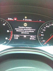

  19. VadimChe
    VadimChe Участник форума
    19 июн 2014
    157
    Вологодская обл.
    A6 C7 3.0TDI
    Вот и у меня беда! Может кто нибудь прокомментировать неисправности? Можно ехать?
  20. VadimChe
    19 июн 2014
    157
    Вологодская обл.
    A6 C7 3.0TDI
    ImageUploadedByTapatalk1427802370.634954.jpg ImageUploadedByTapatalk1427802370.634954.jpg
