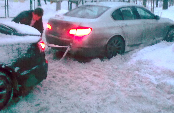

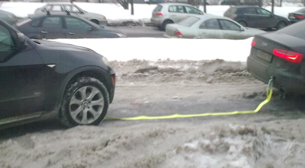

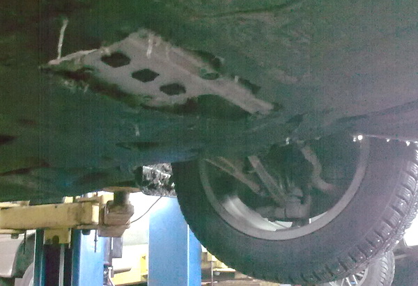

    По поводу влияния нагрузок на коробку хотелось бы сказать несколько слов.
    В принципе я тоже машину не особо жалею...
    Неоднократно бывал на зимних дрифтах, длительные высокие обороты, сносил защиты о брустверы:
    Волоком вытаскивал намертво вкопавшуюся 535ю, а она потяжелее А6 будет:
    При тех же обстоятельствах вытаскивал вкопавшегося Х5, а он уже значительно тяжелее А6:
    Потом таким же образом Х3 (фоткать побрезговал, он легче Х5, не велик трофей)
    Сейчас пробег 58т.км. За весь период ни одной ошибки на приборке не появлялось.
    Коробка ведет себя безупречно.
