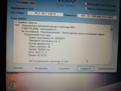

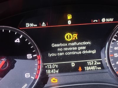

    Пожалуйста помогите. Ауди а6 c7 2012 года 3.0 tdi Отказала коробка передач загорается ошибка задней передачи и вообще не едет и дергается. на следующий день всё нормально, как только начинаешь ехать, через метров 200 опять загорается ошибка и коробка опять перестает работать. И еще куча ошибок загорается. Кто с этим сталкивался?

    Ну хоть номер ошибки после диагностики пришлите, может и помогут....

    Чёта у вас ошибок многовато, аж 11 штук. Какие ещё в коробасе имеются?
    Проверьте разъём на ркпп на наличие в нём антифриза.
    Если всё сухо, то снимать мехатрон, скорее всего обрыв цепи в платах.
