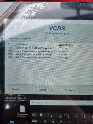

    0ck dl382 коробка. подскажите по значениям. не смог найти инфы. спасибо.
    значения от dl501 отличаются я так понял

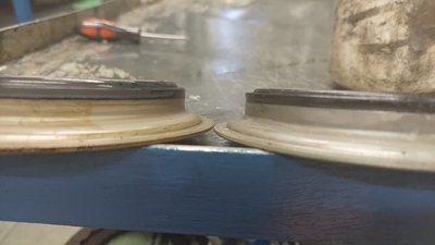

    ...подскажите\просвятите уважаемый.... пару поршней, самому, реально поменять в корзине, или какой то спец инструмент понадобится!?
  3. Автоматный
    Автоматный Акппэшник
    31 окт 2011
    2.155
    Да. Нужен сьемник гидравлический для поршня к1

    то есть, правый на картинке, 008, просто так не снять!? левый без особого труда? спасибо!

    как блин сьемник руками все вытрусишь бес проблем
  6. Автоматный
    31 окт 2011
    2.155
    ))) очень интересно как это сделать.
    Может поясните как разобрать без сьемника сцепление к1? Чтоб поршень обрезиненый поменять

    аааааааааа а я его не менял)))) толко фрикционы вытрусил и заменил))))

    Не всем везет и не всегда обходится заменой дисков. Вам в случае неудачи некому претензии предьявлять кроме себя. Я же не могу позволить себе подобные риски.

    Вот например такой поршень сегодня снял. Слева обратите внимание на рабочую кромку. Справа такой же бэушник, но в более приемлемом состоянии. Гадать и надеятся мне не позволительно. Поставил новый и спокойно собираю дальше.

    ...имеет смысл, заморочится и поменять на новые поршня? как можно обойтись без сьемника, колхозным способом? или утопия?
