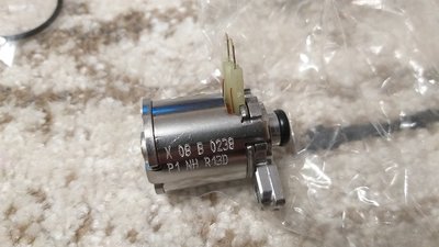

    конечно поверю, что такое 13Д? 0B5398048D, вот такой номер знаю, это последняя ревизия плат по моему.
  14. Автоматный
    Автоматный Акппэшник
    31 окт 2011
    2.155
    Это самый полный ремкомплект. В нем как раз и лежит один соленоид с номером R13D

  15. Romik203
    Romik203 Завсегдатай
    10 янв 2016
    947
    Курская обл.
    А6 С7 3.0 TFSI 2011г. CGWB WAUZZZ4G3BN021646
    Вот такой. 4400 руб. стоит.

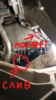

    Добрый день! Может кто знает что за отверстие? Сопливит масло! Какая то дренажка, но откуда, зачем почему, информации не нашел. DL382-7F (OCK). За теплообменником.

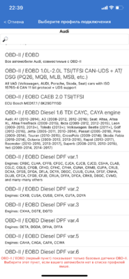

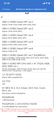

    Подскажите кто может в курсе , какой профиль подключения выбрать в Car Scanner
    Audi A6 c7 (4G2,C7,4GC) 2015 год выпуска 2.0 TFSI 249 сил , QUATTRO.
    Спасибо большое!
