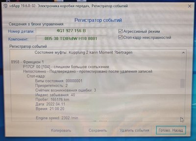

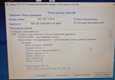

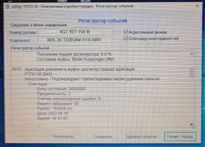

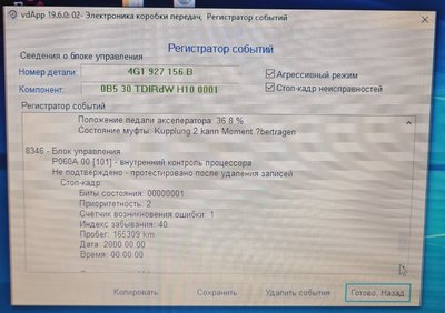

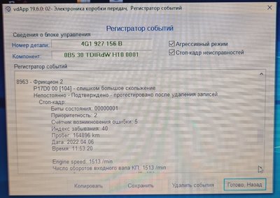

    Добрый день! Хочу обратиться за помощью. При сканировании ВАСЯ диагност обнаружил такие ошибки.
    Как проявляются на машине: В движении по дороге, при обгоне или при резком нажатии на педаль акселератора, загорается желтый треугольник - коробка системная неисправность, движение возможно с ограничением. Коробка ведет себя нормально, скорость переключаются тоже нормально. Если стоит остановится и заглушить мотор и заново запустить, треугольник пропадает и едем дальше. При спокойной езде ничего не загорается и никак не проявляется. Только при быстром увеличении скорости.
    Еще один момент какой был, это замена датчика ABS на переднем левом колесе (купил и поставил не оригинал). И был частично заменен провод на этот датчик, от другого авто. Причина его замены была то что он от времени начал "ломаться" и начала загораться вся гирлянда на приборке.
    Машина AUDI A6 C7, 2011г.в., 3.0 TDI, QUATTRO, коробка DSG 7 робот

    У вас все просто . Сдохло сцепление и плата мехатроника

    Это 100% информация? Подскажите примерную стоимость этой платы и сцепления? И у кого можно заказать? Я нахожусь в таком городе что здесь только заказывать всё.
  15. Автоматный
    Автоматный Акппэшник
    31 окт 2011
    2.155
    100% это только у ясновидящих.
    Я же могу только предположить. Взетзапе все можете купить. Боюсь цена не понравится. Для ремонта вам понадобятся диски фрикционные и металлические, поршни корзины сцепления или корзина в сборе, два фильтра, ремкомплект на коробку и полный ремкомплект мехатроника, плюс один соленоид давления. Масло в мехатроник 7л и масло в механику 4.5л
