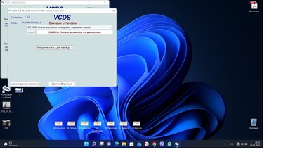

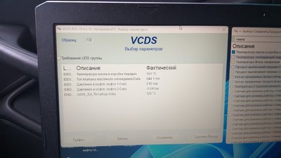

    Мужики, нормальная ли температура выбрасываемого масла из муфты (G006)? Такая держится при езде, пока сейчас проверял. А вот днём эта температура прыгала 130-175, ну и ошибка выскочила по перегреву муфты 8040. Клапану охлаждения хана???

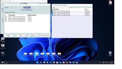

    А едет нормально? Больше похоже на кончину к2 при такой температуре. Посмотрите точки

    К езде претензий нет. Переключает отлично. Ща гляну. точки.

    Почему-то Вася еще не даёт сделать калибровку клапана масляного охлаждения.

    Многовато к1

    Из-за этого и температура в муфте зашкаливала до 175?
  18. Автоматный
    Автоматный Акппэшник
    31 окт 2011
    2.155
    Очень вероятно. При пробуксовке идет сильный нагрев
