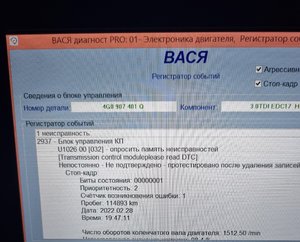

    Подскажите, что может означать ошибка. Коробка работает хорошо . Других ошибок нет . Предыстория, неудачно тронулся в горку на задней передаче.
  9. Автоматный
    Автоматный Акппэшник
    31 окт 2011
    2.155
    По моему ничего
