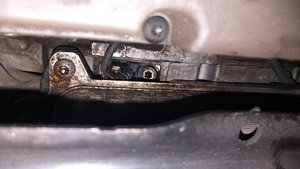

    Мужики, подскажите, что это за датчик впереди коробки за масляным радиатором??? Сопливит, зараза, надо резинку менять, а какую заказывать не знаю.

    На сколько я правельно понял Мокреть он может только из-за сальника коленвала

    Нууу... хрен его знает. Мне больше виделось, что из под самого датчика.
    Придётся еще разок слазить посмотреть.
    А что хоть за датчик, подскажешь?

    Коленвала

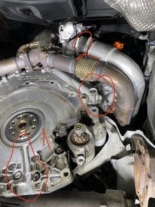

    Чёт я в замешательстве...... вроде он торчит из коробки...... и фотку я делал стоя со стороны двигателя....

    Я же вам фото отправлял места где он стоит

    :unhappy:блин...... ну да, посмотрел.... это, получается, в "колоколе" коробаса масло болтается((((((((((
