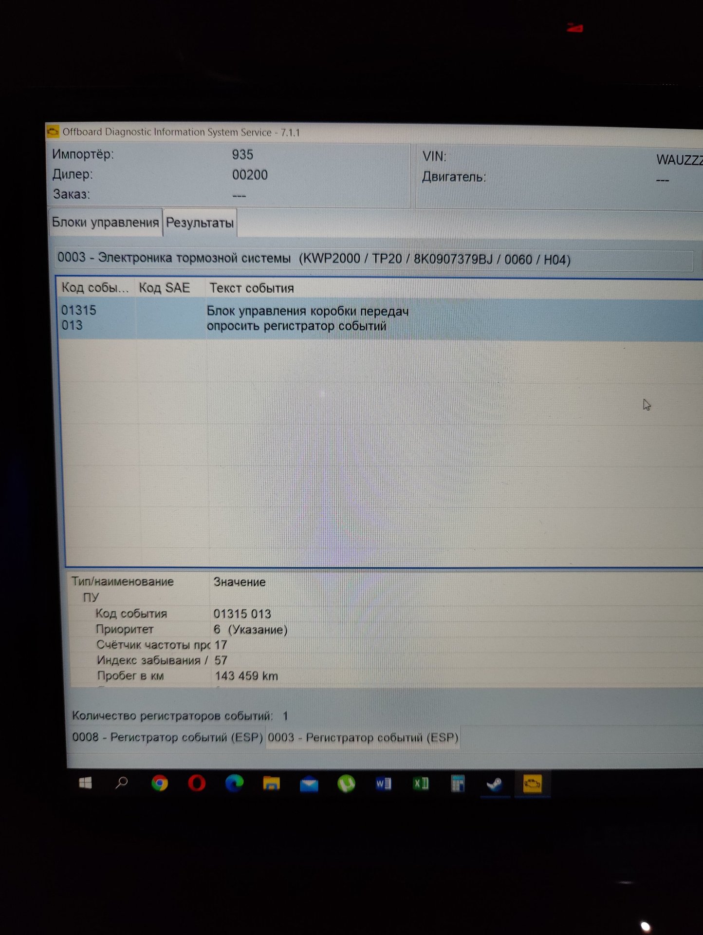

    Про сцепление не могу сказать, меняли год назад диски и фрикционы вместе с ЭБУ в том же сервисе в Мск. Ремкомплект ставил местный специалист, но эти ошибки были и до замены плат.
    Не знаю уже куда копнуть, снимать сцепление смотреть?
    Какие нибудь параметры в одисе посмотреть?
    Да и вместе с указанными ранее ошибками выпадает ещё одна ошибка, но про неё забыл написать, воспринимал как сопутствующую, но может и зря. Прилагаю
    И когда ошибки нет адаптация сцепления проходит на ура
  2. Автоматный
    Автоматный Акппэшник
    31 окт 2011
    2.146
    Это пох, если она сопровождается какой то еще
  3. swetofor
    swetofor Участник форума
    31 авг 2015
    171
    A4/B8 2.0T Q 2011г
    #3143 swetofor, 14 сен 2021
    Что посоветуете делать?
    У меня просто опыта 0(
  4. Автоматный
    31 окт 2011
    2.146
    Если уверены, что в мехатронике все ок, то лезть в сцепление
