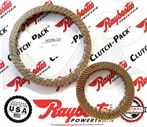

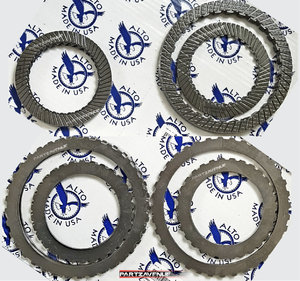

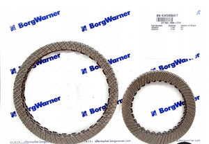

    55F94C1E-1C8B-43A3-8934-E03B3C5C8191.jpeg Мне всегда везёт вот с этим и связано)))))

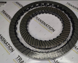

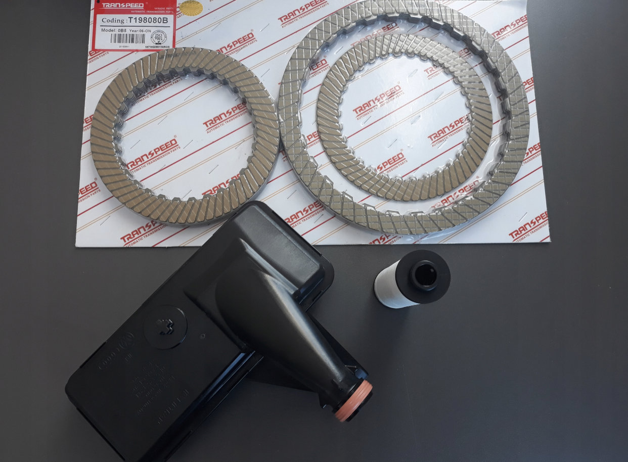

    Мне на Ауди что то делали с коробкой вот такую хрень меняли 0B5398009D єто ж что то с мехатроником?
    А какая разнтца между ремонтными комплектами мехатроника 0B5398048C и 0B5398048D?

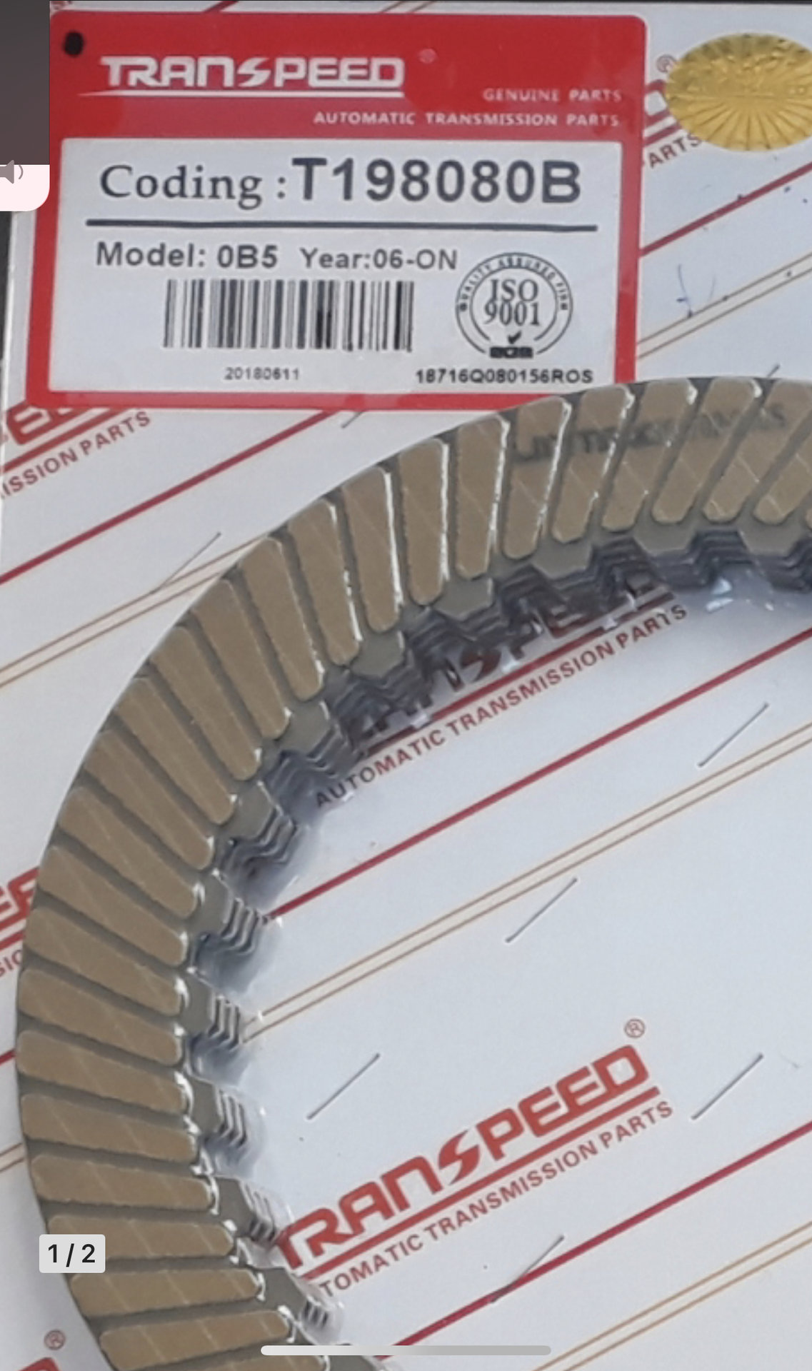

    И предлагают мне ещё вот такие фрикционы в наличии что думаете? Или не заморачиваться и брать оригинал в сборе( просто на 50%дороже выйдет)
    Я так понимаю что Borg Warner это самые лучшие
    Только может подделка номер у них 0103114265 34265KIT

    009д это платы

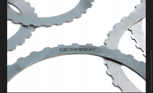

    А где такое изобилие дисков предлагают? Поделитесь пожалуйста ссылочкой. Я возьму и борг ворнер и рейбестос и альто. В принципе любые из представленных.
    К фрикционным дискам вам понадобятся еще комплект металлических дисков, желательнооригинал и обрезиненные поршни. Так же неплохо поменять и пластиковые уплотнения. Номера думаю вы сами легко найдете.

    Это в Польше! Я там обычно заказываю запчасти!
    Ссылки вам вышлю вечером вот только не знаю как с доставкой в Россию - нужно уточнять

    Да Польша такая страна загадочная у них всегда все есть )))))продавец проверенный не подводил! Думаю у него взять просто комплект оригинальный новый сцепления а то что то как вы написали обрезиненые поршни, пластиковые уплотнения и я задумался что то много)))) точно не поедет

    Поршни, уплотнения, это все расходники, по вине которых так же может сгорать сцепление. Тупо диски менять глупо

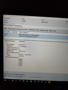

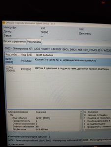

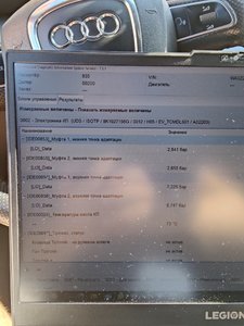

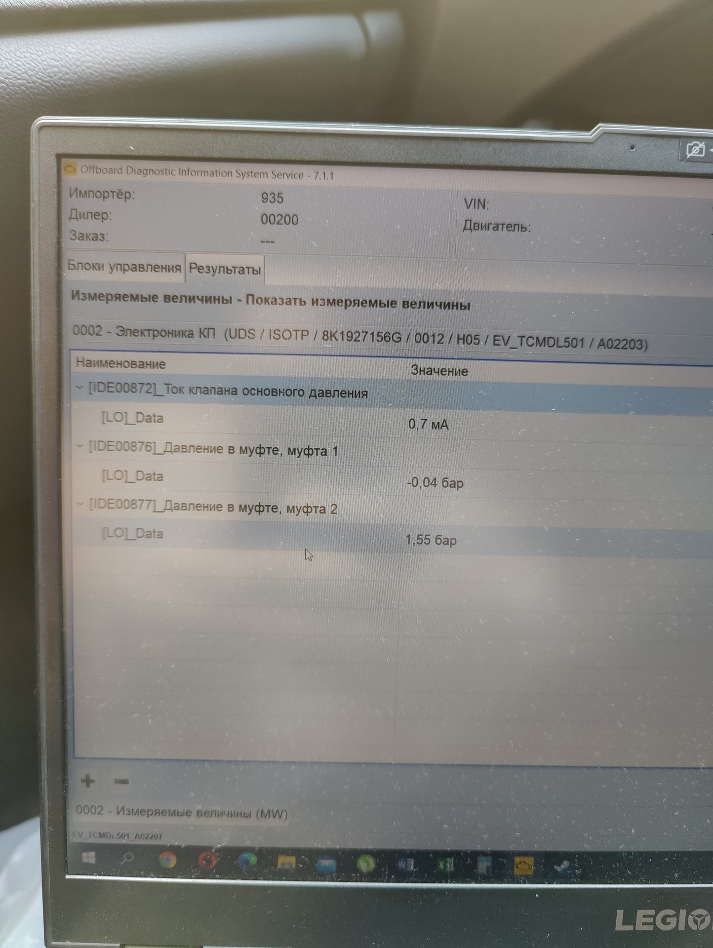

    Добрый день!
    Такая проблема - отрубается четный ряд и задняя передача. Закономерности не выявил (при заводе на холодную (если ошибка проявилась накануне) или мин чз 20 движения, если завелся без ошибки).
    Происходит из-за завышенного давления в муфте 2.
    Мониторил на ходу - давление в муфте 2 редко ноль, прыгает в диапазоне от 0 до 1 бар (если выше значение, то ошибка, может быть и в небольшом минусе). Встречал на заглушенном двигателе и значения близкие к -1 бар.
    Комплект плат новый, сцепу перебирали (значения приложил), когда ошибок нет едет близко к идеальному.
    Подскажите, что может быть?? Эбу приехала или что-то еще? Что характерно данным ошибкам?
    А4 2011 с-троник
    Спасибо
    IMG_20210710_165924.jpg IMG_20210902_205938.jpg IMG_20210902_220934.jpg IMG_20210913_082724.jpg

    Я бы вместе с платами поменял соленоиды и тщательно проверил сам гидроблок на предмет утечек. Вакуумтест не помешает

    #3139 swetofor, 14 сен 2021
    Платы из расширенного комплекта и 3 соленоида оттуда + ставил 4ый температурный, которого нет в комплекте. Поставил другой гидроблок.
    ошибки теже...
    В самой муфте мб проблема или еще что?
    Вакуумтест к сожалению пока в Рязани не нашел где сделать(

    Опрессовывали сцепление при сборке? Если ставили гидроблок другой, то вакуум тест отпадает. Думаю сцеплению стоит уделить внимание. И ремкомплек мехатроника сами ставили?
