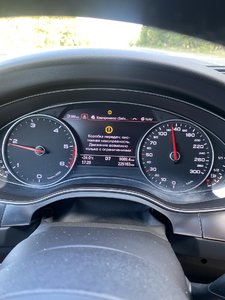

    Ребят вот и у меня что то не то с коробкой началось! Может рано что то спрашивать но не могу успокоится! Предистория такова авто А6С7 3.0 TDI коробка DL 501, коробка в городе ведёт себя хорошо проблем нет, заметил пинки на автостраде при резком ускорении с 5 на 6 и 7 передачу! И вот нужно было ехать за 350км в аэропорт при скорости 140 перевёл в спорт коробку и поехал и вот выскочила шестеренка! Через несколько километров остановился завёл все ок, поехал дальше через несколько десятков км еду на скорости 180-200 и опять бац шестерёнка жёлтая «коробка передач системна неисправность движение возможно только с ограничениями» так и проехал ещё 200км! Поставил в аэропорту и улетел на моря! Теперь думаю с чего начать, понимаю что нужно сначала ошибки почитать что б хоть что то понять! Подскажите как проверить состояние фрикционов на какие показатели смотреть и какие они должны быть и на что ещё обратить внимание

    без чтения ошибок это гадание
    у меня такое было когда дорожка начала ломаться и контакт то есть то нет
    Владимир_Вартовск нравится это.

    Да ошибки сразу как вернусь! У меня шнур есть поэтому хотел и другие показатели посмотреть и сразу какую-то картину сложить

    Скорее всего - замена ремкомплекта. Всё остальные варианты по результатам чтения ошибок.

    Смотри адаптации по сцеплениям.
    Обычно новая сцепа 6,5-7 бар, подношенная 7,5-8 бар, мертвая сцепа 8,5-9 бар

    FECC3B55-4A61-4F5C-9EB0-B12598A4D6A9.jpeg 1A8B1499-0C96-470C-A624-AE25D822E968.jpeg Добралися я обратно из аэропорта 350км и без ошибок) прочитал по приезду и я так понимаю все ясно что сцепление не то что плохое а вообще убитое! Удивительно что ездит она прекрасно в городе, только на трассе при резком ускорении пинки есть на 5,6,7
    Теперь возникает вопрос! Можно так ещё пока ездить или сделаю хуже'?
    Менять сцепление в сборе или фрикционы только) , масло или еще что то?
