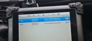

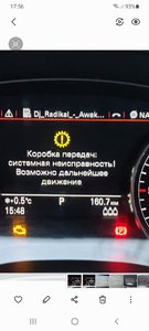

    Вот новая ошибка

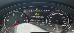

    01.07 числа не доехал до сервиса 200 метров выскочила новая ошибка
    Коробка автомат системная ошибка ,
    Нет заднего хода .
    Вот теперь выходные буду ломать голову , жути начитался аж голова болит , да и что интересно авто конец 2013 года 3,0 D
    Кто что думает , на что рассчитывать по ремонту ?

    Не имеет значения. Всего лишь один неисправный проводник в платах приводит ровно к таким же проблемам. Судя по ошибке Вы должны отделать как раз заменой ремкомплекта плат.

    Большой ремкомплект мехатроника. Без съема коробки. Хотя если ранее сцеплением не занимались продиагностировать стоит.

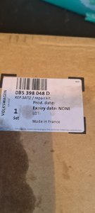

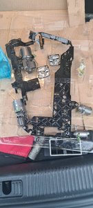

    Латвия
    Audi A6 3.0 2013
    ремкомплект спас меня , цена ремонта 550 Euro

    Всегда хочется сказать:"Ну как я и говорил!". Проблема типовая - тут великим гуру быть не нужно. Да и сервис, видимо, не из разряда "1000 евро с каждого клиента"! Ну чуть дороже чем у нас (350..400). Ну если ещё замену масла с фильтрами добавить, то те же деньги, примерно.
