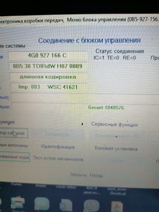

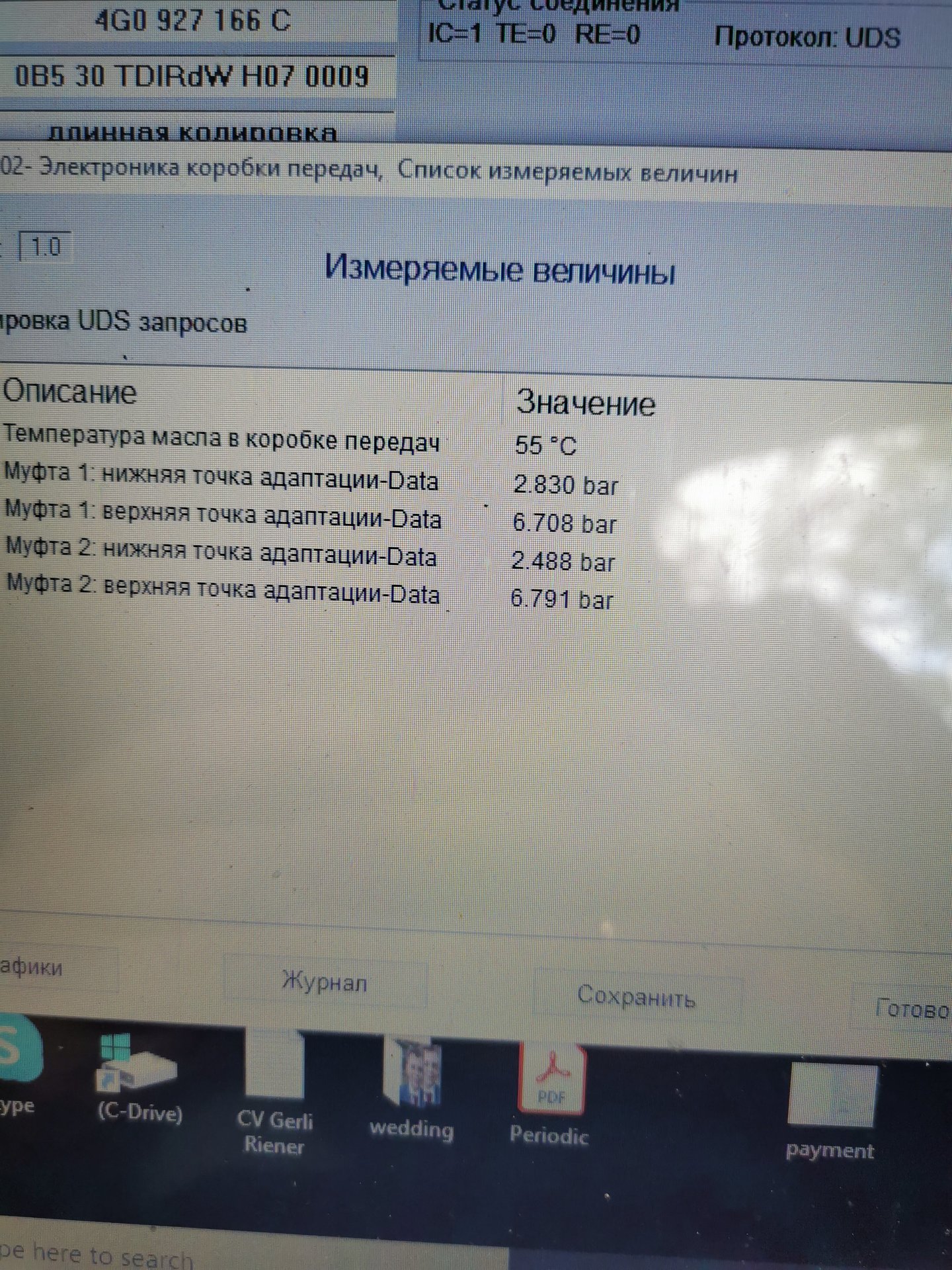

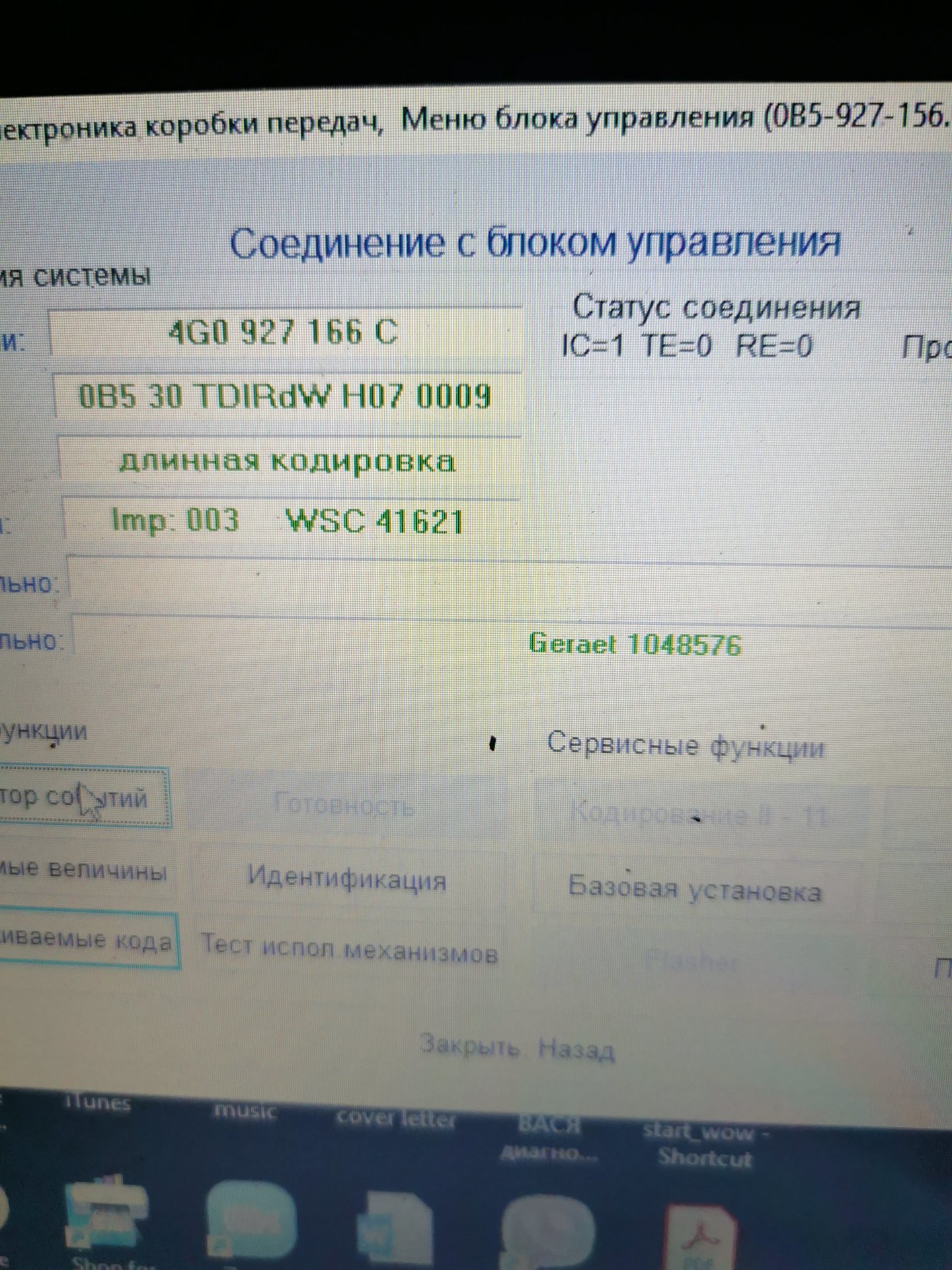

    Посмотрел адаптации по сцепам. Вот фото. Нормальные показания для пробега 48000км?
  4. MadMax69
    MadMax69 Старожил
    31 янв 2014
    14.952
    Да, а профиле видно!
  5. Jura84
    Jura84 Новичок
    15 фев 2019
    47
    Великобритания
    Не смотрел профиль,сорри. Вы поймите,я ни вкоем случае не говорю,что s tronic г...о.,только выражаю свое мнение основанное чисто на потребительских ощущениях.

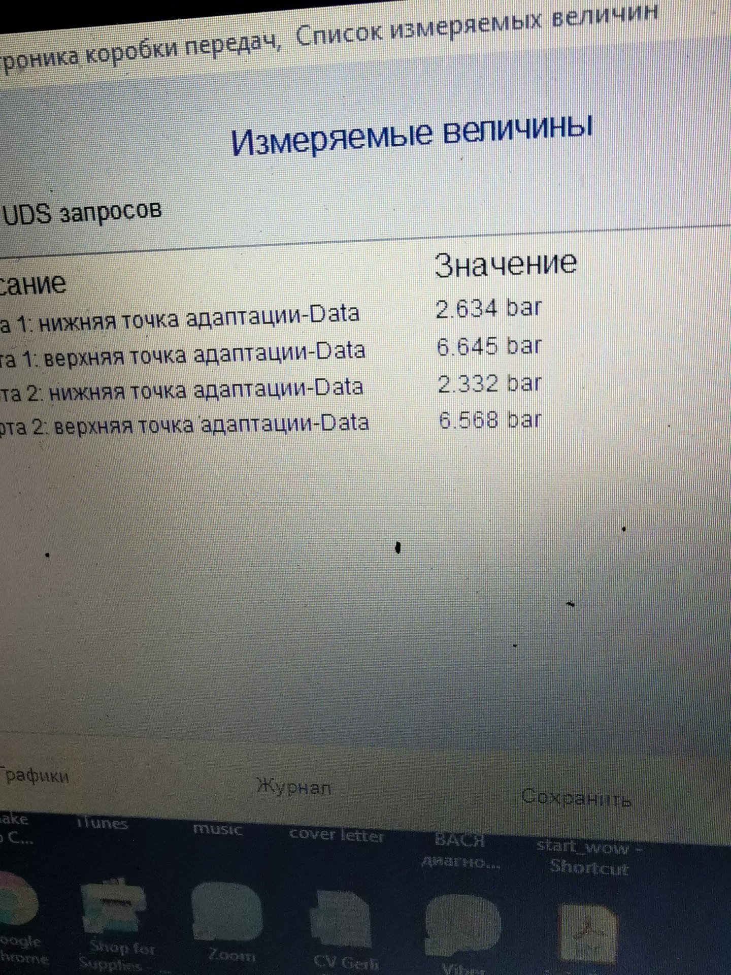

    Что могли бы сказать по данным адаптаций муфт к1 и к2?
    Сделал адаптации,но без сброса на заводские,те что делаются без езды,на месте и значения поменялись в меньшую сторону.
    Еще фотка с версией прошивки. Не подскажите это самая новая прошивка?

    Посмотрел ваш профиль и там машинка 13 года с двигателем на 245 сил. Моя машина 16 года 272 силы и момента чуть больше,возможно тупнячек при старте в комфорт/авто режиме призван сохронить сцепу. У нескольких знакомы есть такие же машины как у меня,с таким же двигателем и всех есть некая задержка при старте с места,возможно просто особенность акпп.

    Дилер ставит последнюю. Так что можно не сомневаться что она актуальная. Давления отличные. Я думаю это все же экология больше чем бередливостт коробки. Чипаните мотор и коробку в нормальном месте и будет вам счастье.

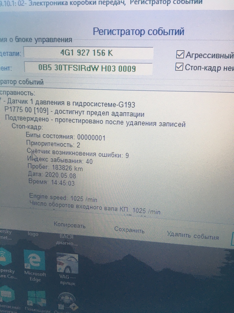

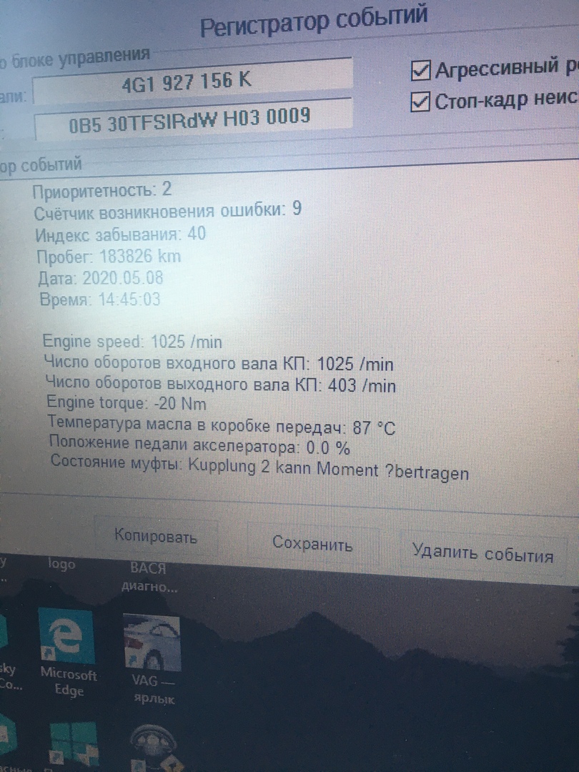

    Всем привет подскажите была у меня ошибка, появились пинки с 3 на 2 и с2 на 1 приехал на сто сказали что нужно менять, заменили, механотрон стальные диски, фрикционы, блок управление коробкой, масло поменяли вилку поменяли которая отвечает за нечетные передачи, сделали адаптацию, забрал было все нормально проехал 500 км и снова появились пинки с 3 на2 и 2 на1 ошибок нету не каких, давление в коробке в норме, температура нормальная, эти мастера не знают что за причина, что мне делать??? ГДЕ ИСКАТЬ ПРОБЛЕМУ???? МОЖЕТ КТО ЗНАЕТ??? Ауди а6 с7 2011г 3.0 бензин помогите пожалуйста
