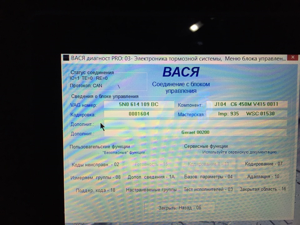

    Спасибо за ответ. Как посмотреть какая версия прошивки с помощью Вася диагност?

    Взял картинку из интернетов. Вот там где 0011 это номер прошивки. Но поскольку мехатроники бывают разных сборок (номер компонента на скрине может отличаться у разных машин одной модели) количество номеров прошивок может отличаться. У меня древний мехатрон, и предел прошивки 006. У большинства машина младше 12 года доступны версии 0011 и 0012
