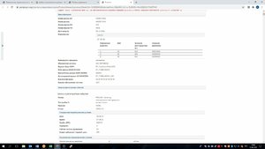

    Мое мнение по поводу порядка и подхода к адаптации DL501 вот такое:
    Надеюсь, юмор поняли. У меня загадки с адаптацией и калибровками... на драйве на Q5 у чела загадка была... у Вас черте что... И еще у меня земляк на A6 3.0TDI DL501 появился, покатались в его машине... у него сцепа недавно меняна на новую (м.б. даже тюненую) и предыдущий хозяин заплатил 15к за ПО для коробки... ток обновление до новейшей прошивки или тюненую прошивку — хз. Вроде за тюн. В общем, всё новое и шитое. А ехала... ну просто трындец. Примерно как если сделать откат давлений муфт до заводских значений и не выполнить грубой подгонки: все переключения с пинками, а при старте и трогании дергалась, как при неправильной работе сцепой на мехе (а-ля норовила заглохнуть). Посмотрел по компу: муфты адаптированы полностью. Давления высокие: 2.6 бар в нижней точке и 7.5 в высоких (с учетом того, что практически новая — много, но вероятно это следствие тюненой прошивки, а может она и не тюненая...). Сделал ему все калибровки (Глава III в моей статье) — ничего не изменилось. Сделал откат и грубую подгонку (Глава I в моей статье) — машина стала переключаться заметно плавнее, и перестала дергаться при остановке. При старте всё равно подергивалась. Пытались на трассе адаптировать давления сцепы... ехали равномерно в мануале на 5/6 передачах с оборотами в районе 3к... делали разгоны и торможения... пытались выжать максималку... Статусы адаптации не изменились (остались на самом-самом начале). Поначалу давления у него стояли колом по всем 4 параметрам, что ни делай с машиной. Потом таки начало меняться и с приличным разбросом (0.5 бара). В общем, не суть, по идее и само могло бы адаптироваться... Чел, тем не менее, остался счастлив, что коробка стала вести себя почти адекватно (в этом вот промежуточном состоянии адаптации). А сейчас говорит, что опять начала иногда дергаться при остановке. Т.е. чем дальше адаптируется, тем хуже себя ведет. Как правильно поступать? Ответ в ролике выше.
    У меня самого сейчас К1 адаптировано, а К2... в Middle positive step... которого нет ни в одном мануале :) Причем К1 было уже когда-то давно замкнуто, а К2 даже не начинало. Дело сдвинулось после разгона до 250. Но походу это просто совпадение. Короче, ролик выше.
