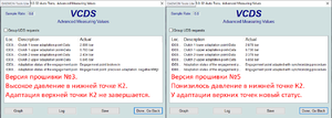

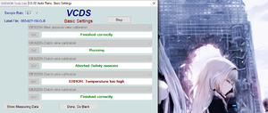

    До этого купил машину, всё было ок, а потом запиналась. Были жалобы на электрические неисправности, код уже не вспомню. По итогу были заменены 3 соленоида. Позже еще все фильтры и масло. Масло было карамельного цвета. На магнитах поддона стружки как таковой не было, но был какой-то налет а-ля графитовая смазка. После этого завершить адаптацию сцепления К2 не получалось (на скрине отображено). Машина ехала с порой заметными пинками. Позже обновил версию прошивки коробки со стоковой v3 на стоковую v5. Классические статусы адаптации сменились другими и адаптация по новой логике завершена до конца успешно. Давление К2 чуть откатилось. Сделал затем адаптацию главного клапана, со 2го раза получилось (были жалобы на перегрев жижи, этапы на скрине). Вот именно тогда коробка начала гудеть. Зато пинки исчезли...

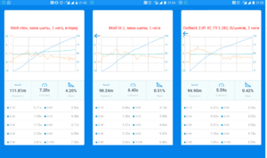

    Заезжал с субариками на трассе. У меня как с одной ноги стартует: жмешь тормоз, перекидываешь ногу на газ, машина чуть выкатывается вперед, потом стреляет. Если сравнивать с субариками на 5-ступенчатом автомате при таком же трогании с холостых, то я от них выстреливаю на 1.5 корпуса (автоматы у них исправные, и они правда такие тормознутые). Если же я с одной ноги, а они с двух, то они выстреливают на корпус, потом догоняю и после 160 объезжаю (сравниваю с Outback 2007 2.0 турбо на автомате и турбине TD04HLA). При разгоне с утопленным газом и подвеской в режиме Comfort при переключении морда заметно клюет, как и у субарика. У меня сделан St.1 300 лс и 700 момента (CDUD) и EGR off, остальное на месте. Разгона пока не знаю, мерил только на зимней шипованной резине в +10°, получилось 6.4 секунды до 100 (с одной ноги) и что-то вроде 13.8 квотер. Или 14.8... В общем, сейчас я на хорошем лете и 19" тапках, машина намного бодрее едет и поворачивает (с субарями уже на лете заезжал). Так что сотку я сейчас вяко бодрее делаю. Лучшее время на зимашипах у меня получилось, как ни странно, на обычном D режиме, т.к. в Sport обычно закидывает стрелку в красную зону и подвисает на ней. Переключения даже в D и после всех этих ремонтов и адаптаций не скажу, что молниеносные, есть паузы. И иногда после таких разгонов (до 220) машину трясет при стоянии на месте. Расход нормальный, в режиме таких покатушек получилось 13.6 литров, а если в пригороде стабильно 60 ехать, показывало 6.8 л/100 км. В городе переключения в принципе не заметны и видны разве что по приборке.

    Как я уже говорил ранее перегрев жижи при калибровке это когда она достигает 60 градусов, так что это не симптом. Платы менять для профилактики я думаю не стоит, всегда успеется. Еще геморрой с блоком датчиков включенной передачи бывает из за чего нужно скидывать и разбирать коробку (дальше чем просто для замены сцепления) для профилактики тоже бы не стал.
