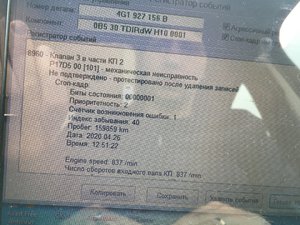

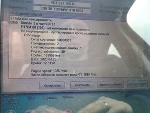

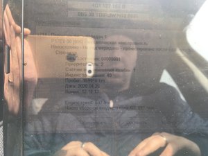

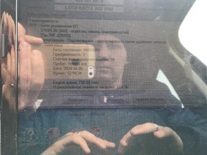

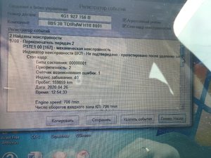

  19. KomikS87
    KomikS87 Участник форума
    22 июл 2018
    122
    Архангельская обл.
    Ауди А6 С7 2011 год, 3.0 TDI
    Здравствуйте дорогие друзья!
    В очередной раз коробка приказала долго жить(((
    Помогите разобраться, что случилось!
    Вин: WAUZZZ4G3CN033328
    Что нужно заменить/починить)
    И номера деталей, если можно)
  20. Leviche
    Leviche Участник форума
    15 фев 2018
    449
    A6 C7 3.0 TDI CDUC
    Сгорело сцепление и забило все стружкой в гидроблоке. Соответственно разбирать коробку и дефектовать.
