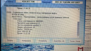

    Всем привет.
    У меня такая проблема.
    В сентябре вылезла такая ошибка по коробке: 23255 - ограничение велич. момента из за температуры муфты P17D8 00 [044]
    Поехал в специализированный сервис, сделали диагностику и сказали нужно поменять ремкомплект мехатроника.
    Поменяли ремкомплект, сделали адаптацию и проблема ушла.
    Проехал 10.000 км и по трассе ехал быстро. 180-200 км/ч и загорелась шестеренка и сразу пропала. И так два раза было. Почитал ошибку и та же самая ошибка...
    На след день по городу ездил спокойно и не появлялась больше эта ошибка.
    Может кто сталкивался и знает как решать этот вопрос?
    Авто 2012 года, двигатель 3.0 tdi. Пробег 166 т. км. Сцепление насколько знаю до меня не меняли никогда.
  2. FiVe
    FiVe Участник форума
    3 июн 2016
    338
    Audi Q5 FY 45TFSI
    Температуру масла в коробке в движении смотрели? Бывает, отказывает клапан, который пускает коробочное масло через теплообменник.
  3. eloyan
    eloyan Участник форума
    6 мар 2015
    113
    Кемеровская обл.
    А7 3.0 tdi 2012
    температуру масла нет, не замерял.
    а возможно что это из за сцепления? Что из за старого сцепления вышло из строя этот новый ремкомплект?
    Замечаний в принципе нет на сцепление, но пробег большой и оно не менялось.

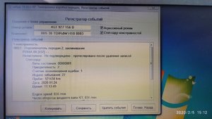

    Все приват! Имеем 3.0tdi, кватро.
    Где-то тысяч 30 назад меняли мехатроник, масла и т.д.
    Сейчас несколько раз выскакивает ошибка "переключатель передач 2, заклинивание". Но коробка работает нормально,рывков и затупов явных нету.
    Прошу совета, мне опять собирать деньги на ремонт?)))
  5. Евгений_DSG
    Евгений_DSG Новичок
    8 фев 2020
    8
    A6
    К сожалению да, готовиться к ремонту. Мехатроник меняли на новый? Проблема в системе сцепление-мехатроник. Окончательный вердикт ставится при диагностике.
