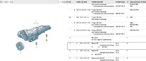

    Добрый день товарищи.
    Собрался менять масло в механической части КПП, и заднем редукторе, и возник небольшой вопрос.
    Мне ремонтировали уже коробку в 2018 году, и меняли масло в автоматической части КПП и механической, но, сейчас появился странный гул на первой передаче, который пропадает, когда включается вторая передача. Не думаю, что это особенность КПП, мне кажется, либо уровень масла не ответствует действительности, либо масло не правильное залито, либо его вообще не меняли.
    Переключаются все передачи чётко, незаметно, то есть, автоматическая часть вообще не беспокоит.
    В общем, вот, посмотрите. По вину идёт G052513A2, а на сервисе залили G055532A2. Они являются аналогами друг друга, и какое мне теперь масло заменять, если они взаимозаменяемые, тоже самое, что заливали они, или то, что идёт по вину. Прошивку КПП так же меняли, будет ли из-за этого не правильно работать коробка, нужно ли будет откатывать софт на старую прошивку если залить старое масло в механическую часть КПП.

    И что бы не вставать два раза, такой вопрос.
    G052145s2 и G052145a1 это одно и тоже масло только в разные объемах?
  12. neckarsulm
    neckarsulm Живу я здесь
    19 мар 2015
    1.727
    Свердловская обл.
    Audi А6 C8 50TDI
    G052145A1 было заменено с ноября 2015г на G052145S2, при этом стало иметь иной объем.
    Ихний нравится это.

    Сейчас задался той же целью, заменить масло в редукторе и мех части, с уточнением, что машина 12 года и масло предлагает по вину новое, как раз то, что Вы написали, G052145s2 в редуктор и G055532A2 в мех часть.
    По итогу в редуктор большинство людей льют что угодно с вязкостью 75-90W (я взял Castrol Syntrax Universal Plus 75W-90, есть подозрение что оно или его другой кастроловский аналог идет в оригинале), буду менять в субботу. По идее подходит и в мех часть.
    Но по мех части я не стал рисковать с аналогами, поскольку масло должно иметь определенные свойства чтобы удовлетворять как требованиям редуктора так и в большей степени начинки коробки (в частности синхронизаторов), оно не должно быть слишком вязким или слишком жидким, оно должно быть именно определенным. Некоторые деятели добавляют противофрикционные присадки, что дополнительно снижает вибрации на поворотах на маленькой скорости, однако остается вопрос, что происходит внутри коробки? В любом случае даже при этих манипуляциях не могут появиться гулы или еще что-то подобное.
    Поскольку конструкция мех части коробки вряд-ли хоть сколько-нибудь поменялась в 12 году полагаю, что хоть сколько нибудь большой разницы в масле G055532A2 и G052513A2 нет. Она явна меньше чем разница со всякими ликви моли и мотюлем которые без стеснения льют и ездят без проблем.
    upd.
    Единственное, в обоих случаях спецификация должна быть API GL-4/5 или GL-4+, что по сути одно и то же. Gl-5 не подходит поскольку более агрессивна к медным деталям коробки, GL-4 просто прошлый век и имеет другие свойства.

    В начале лета осматривал машину, и заметил эмульсию в стыке механической и гидравлической части КПП. Хз, может герметик просто поплыл, а может сборка такая. По этой причине хочу и поменять, но всё равно, пожалуй, залью то, что должно быть по вин номеру, благо, эти канистры до сих пор есть в ассортименте, что так же косвенно говорит о том, что 100% замены завода одной жидкости на другую не было, иначе бы старого нигде не было.
  20. Ихний
    Ихний Участник форума
    21 июл 2018
    389
    Ауди А6C7 2.8Q
    Знаю, что мастера со станций приносят на реализацию в магазины автозапчастей технические жидкости со станций. ДОТ4, антифризы, масла в трансмиссию и мотор.
    Скорее всего они приносят остатки от замены, потому как регламент ОД гласит, что при замене в гидравлической части нужно 7 литров масла, но по практике заливается 6, вот тебе и литрушка, и такая же ситуация с маслом в механическую часть. ЕТКА и Эльза говорит о том, что надо 4.5 литра, но выписывается 5.
    В общем, все эти мысли из-за недоверия специалистам ОД, кто знает, остатки они продают, или целиковые объемы.
