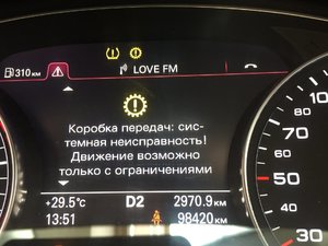

    Всем привет. Авто Audi A6 c7, 3.0 Quattro 2011 года. Вот такая беда. Пропали четные передачи. Задняя скорость есть. Выдаёт ошибку p174a00. Что делать? Куда смотреть? Сколько стоит? И т.д. Заранее большое спасибо. В сервисе говорят менять мехатрон. Ценник космос

    Подозреваю, не все мехатроники принимают новый софт.

    Хз, блоки могут отличаться в разных моделях авто и не только. В двух местах мне сказали что 6 это максимум для моих мозгов. Видимо новые прошивки доступны только в более поздних блоках, также как и на новый блок не поставить старую прошивку.
