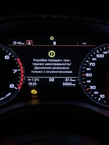

    Коллеги просьба помочь.Перечитал половину топика и не нашел подобной проблемы.(точнее ответы к нему)
    А6с7 2.8TFIS quattro 2014г.Пробег 94500км.
    Утром при первом старте выезжал с паркинга, проехал метров 200 и выдало ошибку системная неисправность!движения возможно только с ограничениями пропали нечетные передачи.Стартует с D2 при оборотах 500-550оборот.Переходит на 4 передачу только после 4тис оборотов, при том затык при переходе где то 2 секунды.Позвонил официалу- сказали пригнать.Вечером после работы решил отвезти машину,нажал старт и ошибки нет,проехал к сервиса(6км) так и не выдало ошибки.Заглушил двигатель,подождал немного, завел и снова та же ошибка.

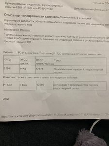

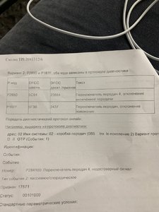

    Официал проверил и выдало след ошибки(фото во вложении).
    Кстати сказали что недостаточный уровень масла в коробке, залили 1л(странно как не хватало масла если протечки нет),сделали адаптацию и сказали что все ок но нужно тестить на более длительном пользовании.
    После этого я покатался 2 дня(в итого 100км) и в пробке выдает снову ту же ошибку с той же проблемой(нечетные передачи пропали ,стартует с D2 при 500-550оборот,переходит на 4 передачу только после 4тис оборотов).Кстати светиться желтый датчик check engine(фото во вложении)

    Скорее всего, следует заменить платы мехатроника. У меня, во всяком случае, было именно так на А6с7 2.8 Q 2011 года. Советую автомобиль пригнать в ремонт, т.к. будет очень неприятен момент трогания с места. Ну и задняя передача пропадёт.

    Скорее всего будет долгий и не приятный ремонт, судя по активной ошибке.

    Да тут никакой очевидности нет, может сцепа, может внутри мех поломка, было бы интересно услышать кто лечил именно такую ошибку.
